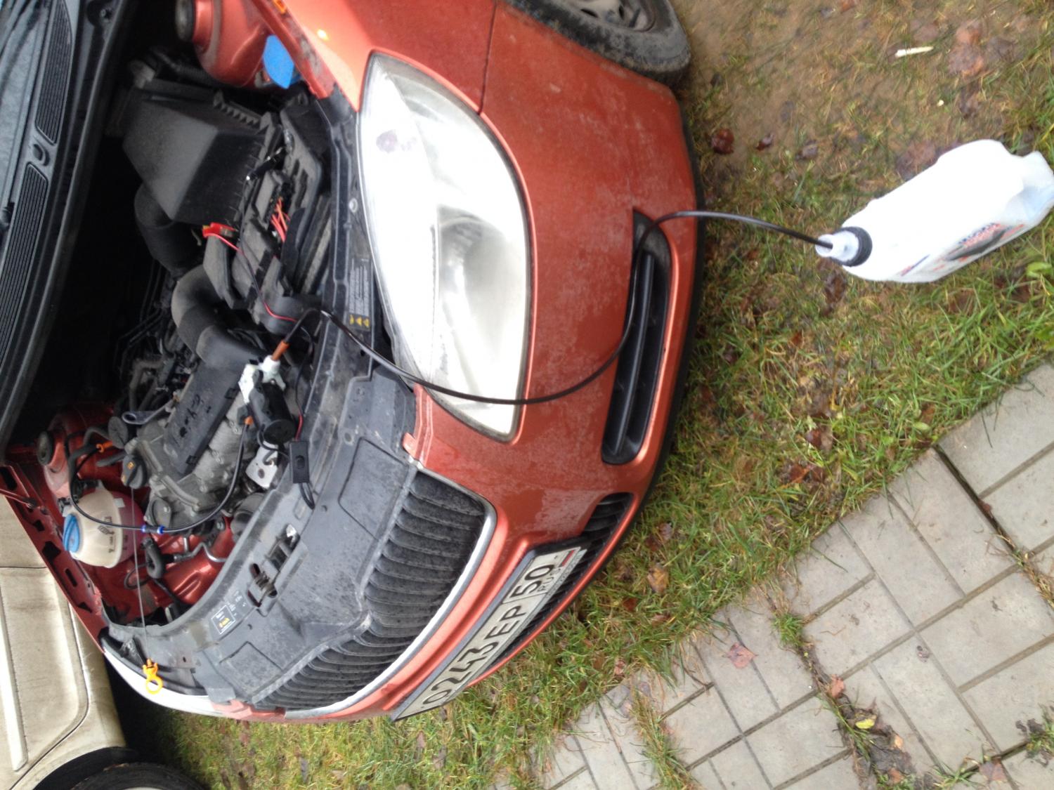

Электрический насос для слива\сбора масла через щуп.
вот в 2 раза дешевле http://ru.aliexpress...archweb201560_9
написано 90л/ч :db:  явный обман уже в описание, что будет при работе?...
ну, 90л/ч написано для бензина, а тут масло, да еще и отработка.
плюс китайцы...
поднимает сам, шустренько так, начало течь секунд за 10 после включения.
фото потрохов найдены в инете, это вообще довольно популярный бензонасос низкого давления и его ставят на всякие карбюраторные движки.
думаю, поломки после многих сотен (а то и тысяч) часов наработки на бензине.
20 минут, много или мало - не скажу, стоять ведь над ним не надо если пользоваться тарой литров на 5.
включил и всё, можно и на полчаса уйти, ну погоняет он воздух лишние 10 минут.
