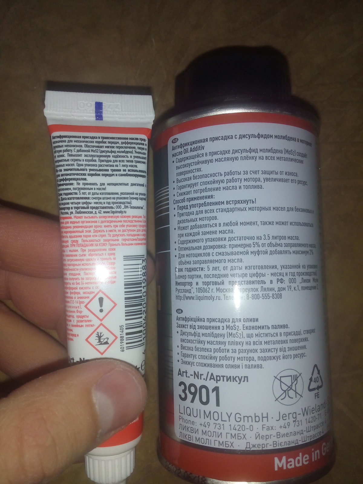

NGN Gold 5w40 + Liqui Moly Oil Additiv (MoS2) отработка на Land Rover Discovery после 5400км
У кого эта присадка в коробке плещиться?
46 минут назад, Andrey163 сказал:
А зачем её в КПП ? Для КПП у них другая присадка с молибденом
8 минут назад, DRON 33 сказал:
Обе молибден содержат. Которой для коробки, ток один тюбик. А тут. Если состав тот же , то думаю залить. Вопрос в концентрации.
Andrey163 вопрос не только в концентрации , а ещё и в базе , в которой растворён молибден . Зачем тебе минералка в КПП ?!
1 минуту назад, DRON 33 сказал:
Тут несильная концентрация минаралки. А оживить синхроны 2-3 передачи хочется.
1 минуту назад, Andrey163 сказал:
Скорее наоборот - несильная концентрация молибдена , а основной кусок минералка или нафтены
10 часов назад, DRON 33 сказал:
Тогда смешаю. Минералка перемешается просто. С маслом.
