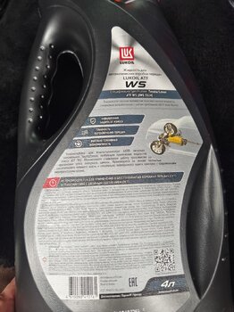

Интересно Лукойл делает конечно. Еще бы крышку сверху бахнули Teboil :)
QR ведет на WS.
DuncanAidaho писали в отзывах что произошел косяк и этикетку сзади считать приоритетной

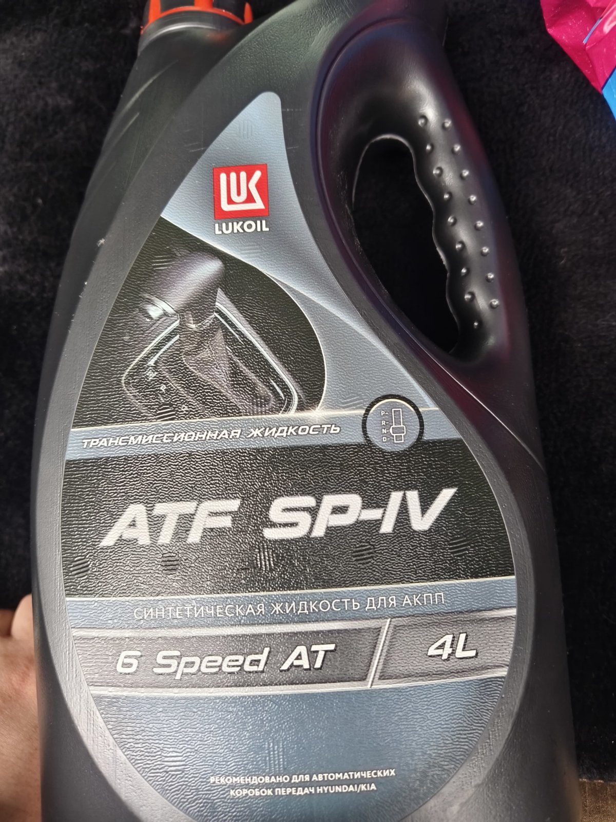

Интересно, а там в Лукойле сидят сильно глупые ребята кто делает эти надписи на канистрах?) Аля "6 speed atf"  и ТД
Они там в курсе что айсины и 7 и 8 бывают ступенчатые))) или их масло только в 6ти можно лить))):))

Имеется ввиду от 6 ступеней.
7 часов назад, ОлегМурманск сказал:
Имеется ввиду ? Ты так решил ? Что они вот так думали что от 6 и выше :))
TSAR' вот описание на оф. сайте:
Рекомендована для многоступенчатых АКПП легковых автомобилей Toyota/Lexus, требующих применения жидкостей класса ATF WS.
16 часов назад, and2949 сказал:
согласись написать WS было бы достаточно без всяких 6 и тд)
5 часов назад, TSAR' сказал:
Согласен. При выборе масла именно на эти две буквы и стоит смотреть.
