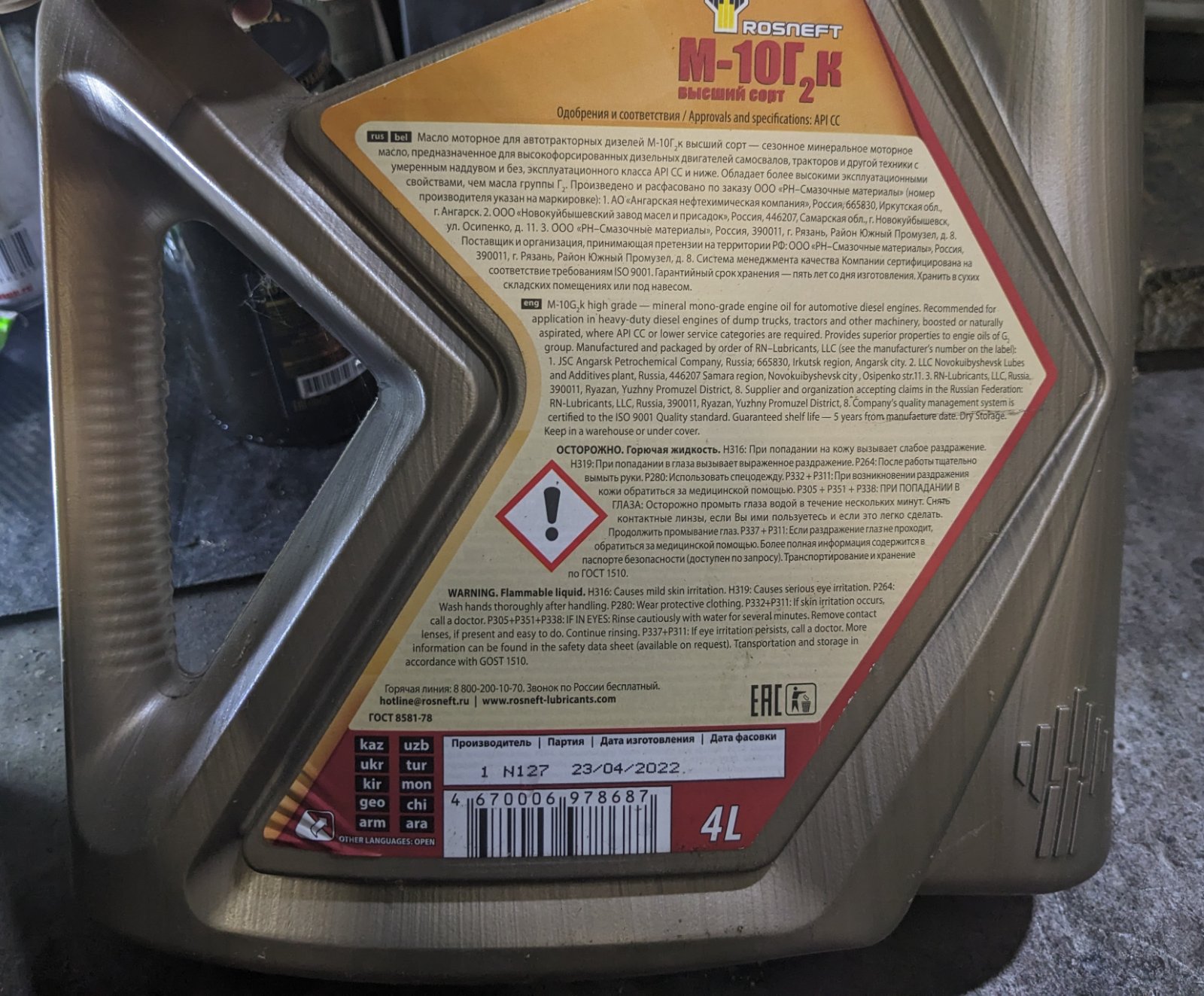

Роснефть М-10г2к API CC отработка на Лада Веста после 10300 км
torcon анализ вообще не хотел делать. Но тут были хронические перегревы, поэтому передумал.
