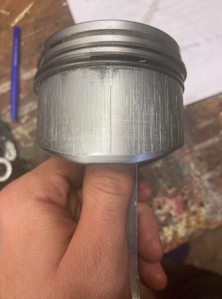

При этом уверенно заявляете, что алюминий не с поршней. Что тут не сходится.
потому что мы работаем с такими моторами, это не их болячка
34 минуты назад, alex323 сказал:
Эндоскоп покажет состояние юбок поршней, чтобы понять, откуда алюминий?
эндоскоп покажет стенки цилиндров,  которых юбки поршня не должны касаться..

35 минут назад, WeR сказал:
это не их болячка
3 ppm алюминия, это разве болячка?)

32 минуты назад, torcon сказал:
Откуда задиры на поршне?
от того что он касается того, чего не должен, это не рабочая трущаяся поверхность.
в паре  ЦПГ пара трения цилиндр- кольцо
10 минут назад, WeR сказал:
Особенно на перекладке)))
1 час назад, alex323 сказал:
в вашем моторе.  происходит касание юбки поршня со стенками цилиндра, с образованием пятна контакта?
15 минут назад, WeR сказал:
Много где происходит . Почему изначальное антифрикционное покрытие юбок поршней стирается ? Касание там есть всегда , там не гидродинамический подпор как у вкладышей . И опа и вкладыши иногда стираются .
6 минут назад, Wirtgen сказал:
пятно на стенках цилиндра есть?
7 минут назад, Wirtgen сказал:
с какой интенсивностью?
на там есть толщина масляной пленки.
до цилиндров или после?
шатунные чаще или коренные?
3 минуты назад, WeR сказал:
Всё стирается , с разной интенсивностью , на разных моторах по разному . Везде есть контакт трущихся поверхностей :D

12 минут назад, WeR сказал:
нет никакой толщины масляной плёнки. Этот жаргонизм в корне не верный и многих вводит в заблуждение. Есть прочность масляной плёнки, которая определяется HTHS. А юбка поршня трётся как из-за конструктивных особенностей, так и из-за состояния агрегата.
