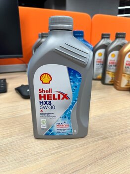

Shell Helix HX8 X 5W-30 cвежее Оман
Масло по фосфору не попало в стандарт API SP. А так хорошее масло на кряке
Изменено пользователем CAHEKHH
Учитывая неплохой NOACK и отличную температуру застывания можно предположить содержание GTL в базе масла. Современный пакет присадок для несовременного допуска А3. Высокое щелочное. Приятная цена.
Тут скорее всего гидрокрекинг раз указано Flexi Molekule, а не Pure Plus. Хотя масло может спокойно оказаться с добавление GTL. :)
На счет фосфора - тут говорить не о чем. 27 частиц на миллион - при больших содержаниях, ICP анализатор не дает такой сверх-точности.
torcon молибден же 24 выловили, могли 0 написать))) и не просто так допуска VW нет. Для GTL: НОАК - высокий показатель, Т вспышки - низкий.
Ещё раз масло, масло хорошее!
