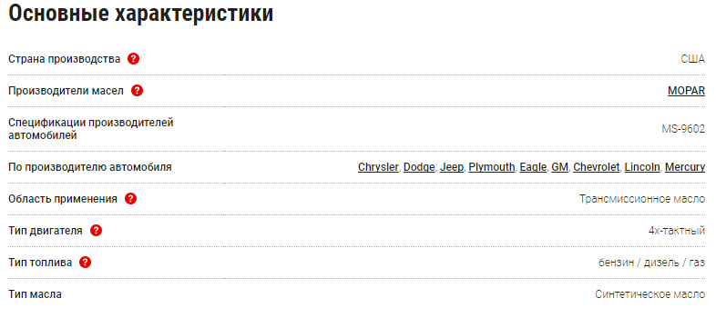

Какая вязкость 40°/100° C у этого Mopar ATF +4 и заменяет ли его United ATF MV-88, например?
Про Мопар этот вот что найдено: (файлы приложены)
Встретил мнение специалиста по ремонту АКПП:
говорит, мол мы льем масло Mopar +4 там, где рекомендовано, например, Mercon V и аналоги...
и в связи с тем, что Mopar более вязкое, уходят мелкие проблемки в работе АКПП...
Достойно внимания такое мнение? и смешивается ли этот Мопар и Меркон V??
И еще встречал текст, что такой вот Мопар спецификации 9602, лучше конкурентов держит вязкость при нагревании
