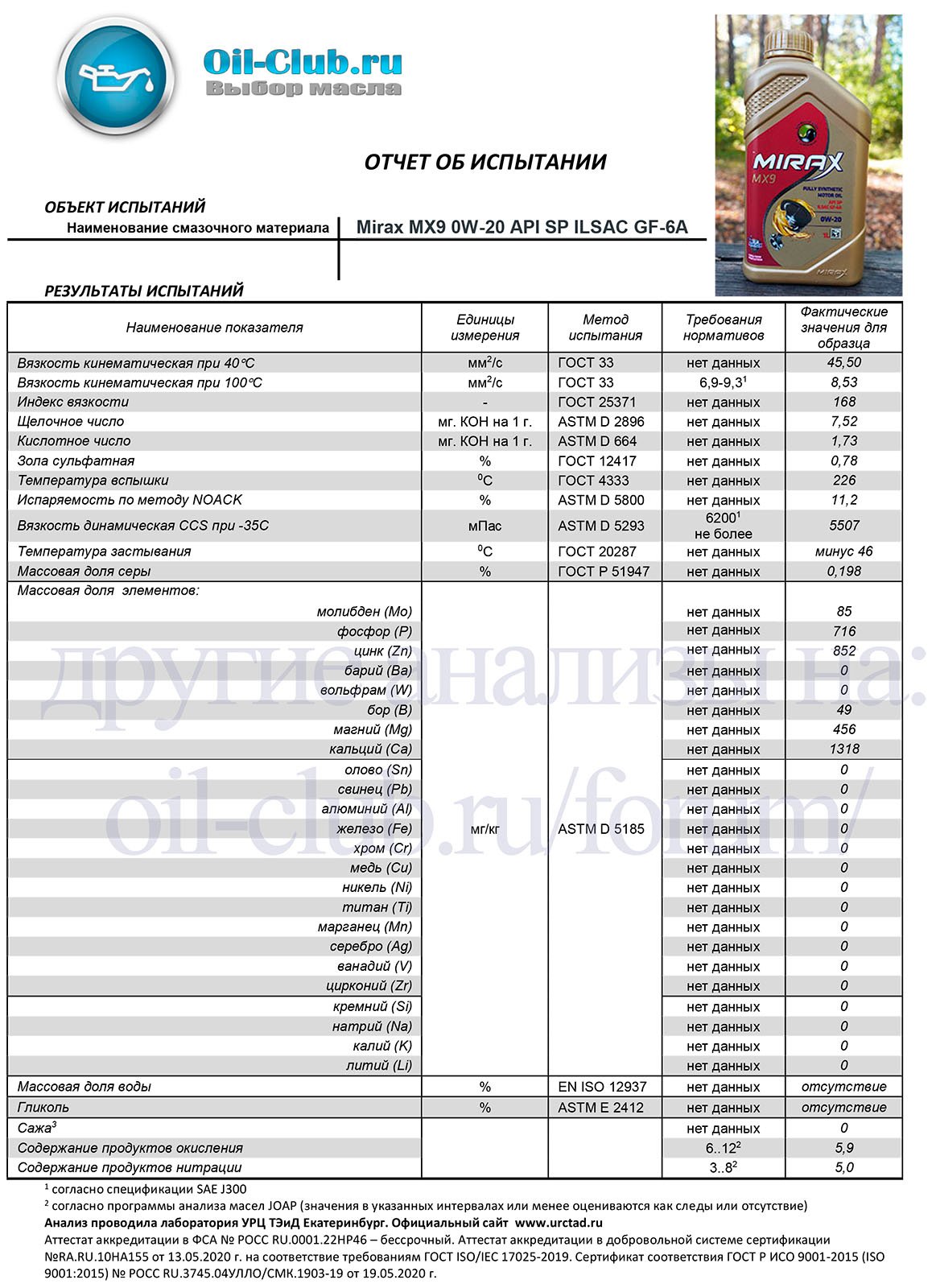

Infineum P5908. Проходит новые тесты Sequence IX - LSPI и Suquence X - износ цепочки ГРМ. По сути в этом масле должно быть Dexos1 Gen2 еще и Ford WSS
Можно вкратце описать масло и сделать выводы? Заранее спасибо.
