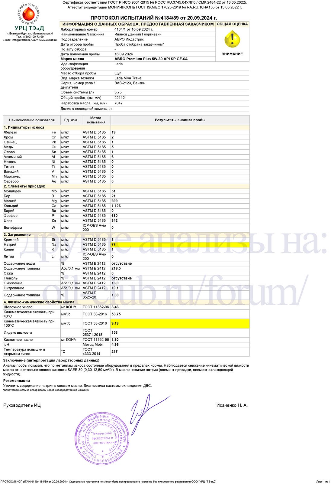

Abro Premium Plus 5W-30 API SP/GF-6A отработка на LADA Niva Travel после 7047 км
torcon Дак там щелочное упало, куда тянуть то?)
Угар возможен с падением вязкости?)

куда упало то? всё в норме.

TBN = 3,46 и TAN = 1,3 это еще поездить можно 50 мч. Да нормально, ладно, откуда Ежик знал, он первый раз анализ отработки делает. :)
Смущает натрий, его в свежем масле нет, как бы у него трещины блока или прорыва прокладки ГБЦ не было.
ezhzhyk антифриз уходит?
