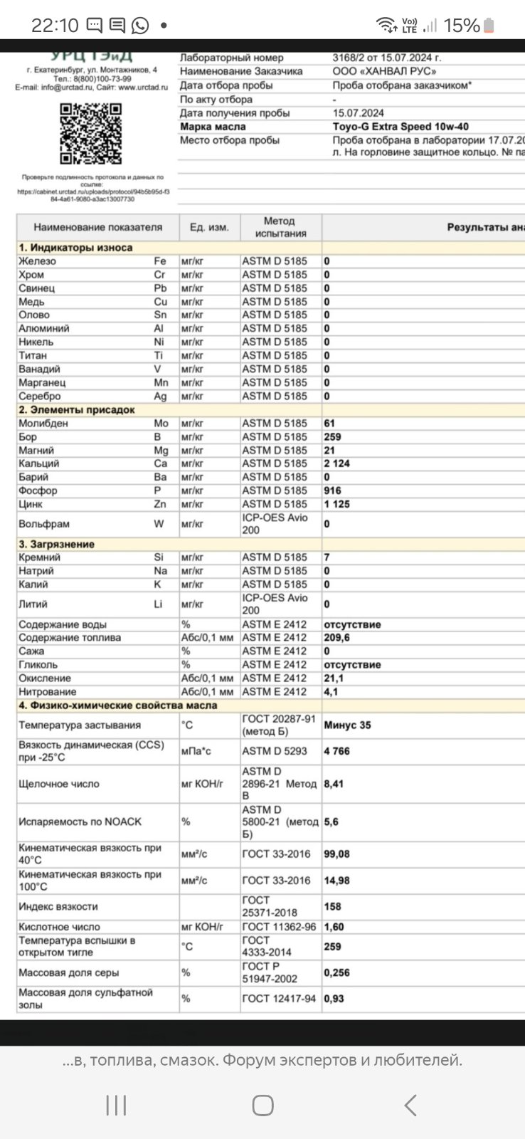

Toyo G Extra Speed 4T 10W-40 свежее Shear Stability
Анализ УРЦ
Партия масла одна и таже .
Разные  показатели  лабораторий на лицо .
Ух ! Же ....
11 минут назад, Hanval Rus сказал:
Анализ УРЦ
По вязкости и ИВ какая то дикая разница.
Даже не знаю как .  Может ещё пару масел так же проверить. ...странная ситуация по отличию вязкости разных лабораторий .
5 часов назад, Hanval Rus сказал:
Походу и мне так МИЦ завалил вязкость.
12.09.2024 в 22:10, Hanval Rus сказал:
Ух ! Же ....
Хотя казалось бы - что проще замера вязкости вискозиметром..?
охренеть, они там что вязкость забыли заполнить? Не бывает таких ошибок на вискозиметрах...
По сработке полимерного загустителя Shear Stability 90 циклов - хорошо 4+.
Так и в каком анализе правильная вязкость: в этом или предыдущем на элементарный состав?
Чет прям вообще все по разному, впервые такое вижу, тут 2 варианта: Или в какой то лаборатории был корпоратив или партии масла рисованные и с разных заводов. Подделкой не только в России занимаются, но и за границей, а особенно в Казахстане, через который так любят ввозит масла.

О подделках нет речи .  Это первая ,небольшая  партия продукции  с одного завода Малазия .  На второй партии проверю ещё раз . Который раз убеждаюсь что  надо замерять три лаборатории и брать среднюю .

Нет и долго ещё небудет подделок Toyo  в канистрах .  Затея минус 1000% .  Продажи Toyo сейчас на стартовом уровне -   до 2000 шт в год  на  одну позицию.   Индивидуальная  упаковка Toyo - нет смысла в подделках .
