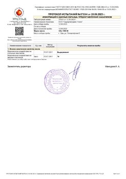

TOR_oils А чего-бы не сделать анализ трансмиссионного масла на брукфильд, пену, нагрузку сваривания и пятно износа. Из показательного в анализе только вязкость и воздействие на медь, даже температуры потери текучести нет.
Это универсальное моторное 10W-30 и в тоже время трансмиссионное масло API GL-4? Смело для рынка. И кто покупает такое обычно? :)
Покупают те, у кого многодисковые маслопогружные муфты включения и тормоза в масляной ванне. Трактора, комбайны, дорожно-строительная техника. Ну и товарищам, которым прописано 75W и 80W можно присмотреться.

AleksFreeman Я больше не про вязкость говорил, а имел ввиду коробки с дисковыми сцепленими в масле, куда идут такие масла. Это конкретное масло, конечно, можно обсуждать в этом плане только при наличии данных по пенообразованию.
