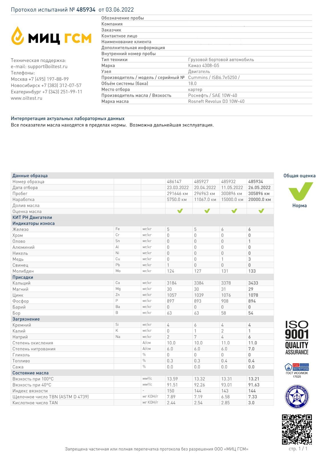

Volume All-Fleet CI-R 10W-40 на самосвале Shacman X3000 6х4 после 20 000 км
Шикарно вообще. Я такого низкого износа у тягачей/самосвалов наверное и не видел никогда. Вязкость стоит в стойле. Щелочное еще бодрое. Можно спокойно интервал замены 40 000км выбрать. :)

Испытания проводились не ради рекордов, а посмотреть как работает связка масло Volume - двигатель WEICHAI в условиях перевозки с коротким плечом на самосвалах. Результат очень хороший, поэтому на втором этапе уже будем идти до 30 000 км. А там уже будем решать с эксплуатирующей компанией, нужен им интервал более 30 000 км.
