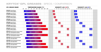

Товарищи, вот такую таблицу нашел по смазкам Krytox, оставлю здесь чтобы не потерялась, может пригодится.

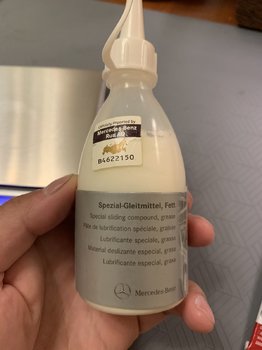

Попалась на глаза: смазка специальная Mercedes A0009893860, это ПФПЭ или что то другое?
Если не ошибаюсь , то это ПФПЭ - масло ( против скрипов ).
9 часов назад, VORAX сказал:
Судя по плотности 2 г/см3 и нитриту натрия в составе это PFPE.

 Оо, спасибо за информацию!
Интересно  кто производитель.
37 минут назад, VORAX сказал:
Именно эта производства DuPont .
11 часов назад, VORAX сказал:
Смазка хорошая, а цена ещё лучше - 100мл почти 6.000 рублей.

18.06.2020 в 11:01, tesloil сказал:
Я так понимаю это Krytox, интересно какая именно из них?
100 мл весит 220 грамм, не ожидаешь от такого мелкого бутылька :)
10 часов назад, VORAX сказал:
С долей вероятности - это Krytox GPL 205 , применяется для пластиков и эластомеров , в автомобилях в оригинале используется как демпферная смазка для устранения "сверчков" в салоне авто . Для пар металл/металл не применяется ( добавки в смазке отсутствуют ) .

В составе нитрат натрия, зачем он для пластика?
19 минут назад, VORAX сказал:
Мажьте на колбасу, чтоб не испортилась:blum2:
Для металла он, антикоррозионная присадка.
