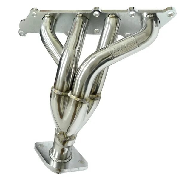

Популярное сообщение FilAx 297 Опубликовано: 22 июля 2024 Автор Популярное сообщение Поделиться Опубликовано: 22 июля 2024 Если кому интересно изложу свои мысли: 1. Судя по анализам отработок со СкайАктивных моторов большое количество топлива для них норма. 2. Судя по тому, что я читал - попадание топлива в масло на прямовпрысковых бензиновых моторах с современной экологией тоже норма. 3. Мои мысли по причинам того, что у мазды топлива больше, чем у других производителей: - по какой то непонятной мне причине форсунки у мазды Скай актив ощутимо отличаются по "факелу" распыления, там несколько струй одна из которых направлена на стенку цилиндра. Видимо это провоцирует большее количества топлива стекающего в картер; - на этом первом поколении Скай актива в стоке стоит длинный выпускной коллектор сложной геометрии 4 в 1, и что бы до катализатора дошло тепло видимо приходится на цикле прогрева вливать больше топлива. А так прекрасные моторы, чугунные гильзы, блок от Форда 2-х литрового, ходят долго и счастливо. По соотношению динамика/экономичности просто бомба, тяги на низах конечно меньше, чем у современных турбобензинок, но и конструкция несравнимо проще. Причем кроме электронноуправляемого фазика на впуске в этих моторах вообще нет наворотов, даже масляный насос как у людей (почти). 5 Ссылка на сообщение
