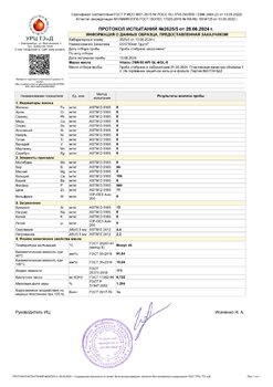

Hitatsu 101 Опубликовано: 9 июля 2024 Поделиться Опубликовано: 9 июля 2024 Hitatsu 75W-90 API CL-4 / GL-5 / MT-1 свежее Вскрытие образца в лаборатории УРЦ ТЭиД: Масло заявлено как: API GL-4 / GL-5 / MT-1, MB 235.8, ZF 02B/21A, SAE J2360, BOSCH TE-ML 08, VOLVO 97312 ИК спектр Фурье 1) Пакет присадок Lubrizol Anglamol GO3230 2) База VHVI 3) Температура застывания -46С Артикулы коды для заказа в интернет магазинах: 75W90H11 - Hitatsu 75W-90, API GL-4/GL-5/MT-1 1 литр 2 Ссылка на сообщение
Dk2332 232 Опубликовано: 6 марта Поделиться Опубликовано: 6 марта Подскажите что по маслу этому? Оно хорошее, плохое, средне статистической? Тк моторные масла как я понял достойные вполне. Ссылка на сообщение
Vasek555 6 527 Опубликовано: 7 марта Поделиться Опубликовано: 7 марта 13 часов назад, Dk2332 сказал: средне Ссылка на сообщение
and2949 7 816 Опубликовано: 7 марта Поделиться Опубликовано: 7 марта Dk2332 не плохое это точно Ссылка на сообщение
Ex-Gubkln 35 Опубликовано: 18 марта Поделиться Опубликовано: 18 марта копия 1-в-1 Ссылка на сообщение
