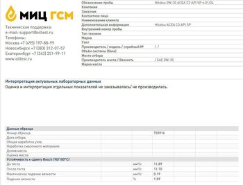

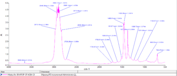

Популярное сообщение Hitatsu 103 Опубликовано: 2 июля 2024 Популярное сообщение Поделиться Опубликовано: 2 июля 2024 Hitatsu 0W-30 Zero Line Series API SP, ACEA C3 свежее Вскрытие образца в лаборатории УРЦТЭиД: Масло заявлено как: API SP/CF, ACEA C3, GM Dexos2, BMW Longlife-04, MB 229.51/229.52, MB 229.31, Porsche C30 1) Масло имеет полное право именоваться 0W-30 2) Вязкость при 100С = 11,92 сСт - в пределах привычных 12+/-0,3 сСт для масел SAE 30 АСЕА С3, так что к HTHS вопросов не возникает 3) Индекс вязкости = 175 - нормальный результат, который получен в результате использования густых базовых компонентов (XHVI-8) с небольшим количеством загустителя и говорит о стабильной работе данного масла в широком температурном диапазоне для вязкости 0W-30 4) Щелочное число = 8,66 мг КОН/г - нормальное для среднезольного масла АСЕА С3: говорит о хорошем запасе моюще-нейтрализующих свойств и ресурсе данного продукта 5) Кислотное число = 1,36 мг КОН/г - низкое, что обеспечивает хороший запас для роста по мере падения TBN 6) Зольность сульфатная = 0,72% - отличный результат для среднезольного продукта, поскольку нередко бывает превышение норматива (0,8%): при сгорании масла нагара будет минимум 7) Температура вспышки в о.т. = 229С - хороший результат, который говорит о том, что с термостабильностью тут все в порядке 8) Испаряемость масс NOACK = 8,2% - хороший результат, который говорит о том, что масло не должно сильно расходоваться в моторе на угар 9) Температура застывания = -53С - хороший результат для масла 0W 10) Вязкость имитации холодной прокрутки CCS при -35С = 5786 мПас - нормальный результат, с запасом удовлетворяющий требованиям SAE 0W (<6200 мПас) 11) Содержание серы = 0,225 - серы мало, что говорит о современном пакете присадок и качественных базовых компонентах 12) Противоизносные присадки на основе соединений Фосфора и Цинка + органический Молибден для снижения износа и расхода топлива; моющие присадки на основе соединений Кальция и Магния + беззольный дисперсант в виде сукцинимида Бора. ИК спектр Фурье и температура застывания -53С, говорит о том, что здесь скорее всего GTL базовое масло. Сукцинимидов нормальное среднее количество. Присутствуют фенольные и аминные антиоксиданты. (torcon) Вывод: перед нами типичное синтетическое моторное масло 0W-30 уровня АСЕА С3 под брендом Hitatsu. По анализу все хорошо: защитные, моющие, низкотемпературные и энергосберегающие свойства - на уровне именитых аналогов. Стоит отметить способность противостоять LSPI благодаря пакету присадок API SP и низкую испаряемость NOACK благодаря базовым компонентам GTL. Не совсем понятно, на какой рецептуре произведён данный продукт, но все параметры выдержаны в соответствии с заявленными спецификациями. (описание Dimmy). Артикулы коды для заказа в интернет магазинах: 0W30H11 - Hitatsu 0W-30 Zero Line Series API SP ACEA C3 1L 0W30H14 - Hitatsu 0W-30 Zero Line Series API SP ACEA C3 4L 7 Ссылка на сообщение
