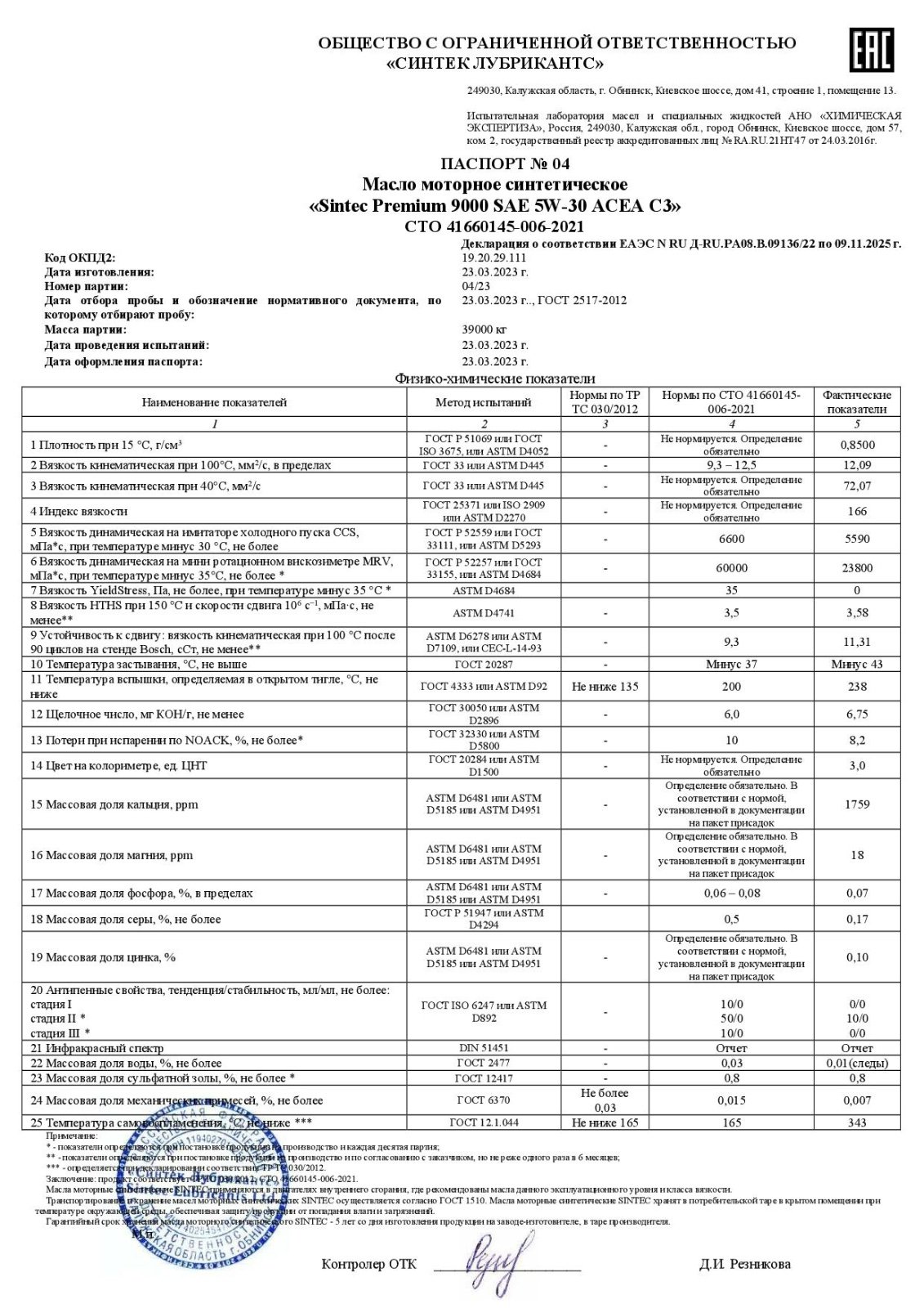

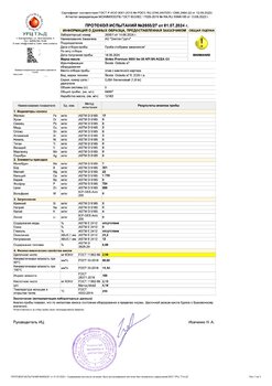

Популярное сообщение lord0478 1 428 Опубликовано: 1 июля 2024 Популярное сообщение Поделиться Опубликовано: 1 июля 2024 Sintec Premium 9000 5W-30 API SN, ACEA C3 отработка на Skoda Octavia A7FL после 12182км Масло: Sintec Premium 9000 5W-30 API SN; ACEA C3 Автомобиль: Skoda Octavia A7FL 1,8TSI (CJSA), сухая DSG DQ200Общий пробег на одометре: 84997 км к концу интервала. Пробег на масле: 12182 км. Моточасы: 309 м.ч. Средняя скорость: 39 км/ч Израсходованное топливо: 1020 литров по бортовому компьютеру Доливки масла: не доливал, по щупу уровень не уменьшился за интервал использования масла Присутствие отложений в двигателе ДО: неизвестно. смотри предыдущий анализПрисутствие отложений в двигателе ПОСЛЕ: неизвестно. фото маслозаливной горловины прилагаю ниже. Автозапуск по времени: не использовался. Наличие чип-тюнинга: Stage1 Etuners: 260лс, 400н/м под 100 бензин, опция холодный термостат(температура масла за зиму не поднималась выше +94С°)ГРМ: цепь. 3 штуки(ГРМ, балансир, маслонасос) Предпусковые подогревы: нет. Период эксплуатации: с 06 сентября 2023 по 10 марта 2024 Срок эксплуатации: 6 месяцев и 4 дня. Топливо: бензин строго 100, фирменные заправки Лукойл/Роснефть в Мск и по трассе М4(Сочи), Режимы: ориентировочно 50% город, 50% трасса, температура окружающего воздуха мин/макс от -25С°/+24С°. Фильтр масляный: MANN HU6013ZФильтр воздушный: MANNМарка антифриза: VAGОбъем заливаемого масла: 5 литров Отбор масла: слив с картера в середине слива. Отбор масла проходил с горячего или холодного двигателя: с горячего двигателя. Промывка промывочным маслом: не делаю. Присадки: нет, кроме присадки Keropur 3899c BASF в топливо по 30мл в бак Что было до этого масла: с 0 до 15583 км на масле первой заливки, с 15583км до 25301 Shell Helix Ultra 5w40 с 25301 по 50709 Mobil1 ESP 5w30, несколько смен масла, интервалы точные не сохранил в среднем по 250-350мч с 50709 по 55957 Sintec Platinum 5W-30 API SP; ACEA C2/C3, 164мч с 55957 по 62375 Sintec Premium 0W-30 API SP; ACEA C3, 207мчс 62375 по 72815 Sintec Premium 5W-30 API SN; ACEA C3, 260мч, с 72815 по 84997 Sintec Premium 9000 5W-30 API SN; ACEA C3, 309мч анализируемое масло с 84997 по 90072 Sintec Premium 9000 5W-30 API SL; ACEA A3/B4 продолжаю кататься на нем на 01.07.24 Благодарю ответственных лиц компании Синтек за предоставленную возможность по акционному тестированию уже третьей отработки. 12 Ссылка на сообщение
torcon 83 811 Опубликовано: 3 июля 2024 Поделиться Опубликовано: 3 июля 2024 Такие вот паспорта ага, я в лукойловские тоже не смотрю. Не понятно как они у масла на пакете Infineum P6080A намерили 6.5 методом ASTM D2896, когда этот пакет всегда показывает 8.2-8.5. Ссылка на сообщение
lord0478 1 428 Опубликовано: 3 июля 2024 Автор Поделиться Опубликовано: 3 июля 2024 (изменено) 9 часов назад, torcon сказал: Такие вот паспорта ага, я в лукойловские тоже не смотрю. Не понятно как они у масла на пакете Infineum P6080A намерили 6.5 методом ASTM D2896, когда этот пакет всегда показывает 8.2-8.5. torcon я сохранил паспорт качества на мой предыдущий анализ до ребрендинга канистры и наименования(добавили 9000) и там как раз щелочное 8,2. Может мало стали не докладывать чего-нибудь? Изменено 3 июля 2024 пользователем lord0478 1 Ссылка на сообщение
torcon 83 811 Опубликовано: 4 июля 2024 Поделиться Опубликовано: 4 июля 2024 lord0478 судя по вязкостным, индексу, количеству кальция - все тоже масло. Скорее щелочное у них "так вышло" и перепроверять не стали Ссылка на сообщение

lord0478 1 428 Опубликовано: 4 августа 2024 Автор Поделиться Опубликовано: 4 августа 2024 Lion85 попробовал Sintec Premium 9000 5w30 A3/B4 SL, купил его 1600руб/5л по акции и пока разницы между сабжем 5w30 C3 SN и 5w30 A3/B4 SL не вижу, угара нет, откатаю его 350мч и сдам на анализ, дальше посмотрим. На сегодня прошел уже на 150мч. Хочу тоже попробовать на эту зиму Sintec Premium 9000 0W30 A3/B4 SP, полагаю, что у него потолок 300-350мч так как это все таки полнозольник. Ссылка на сообщение
