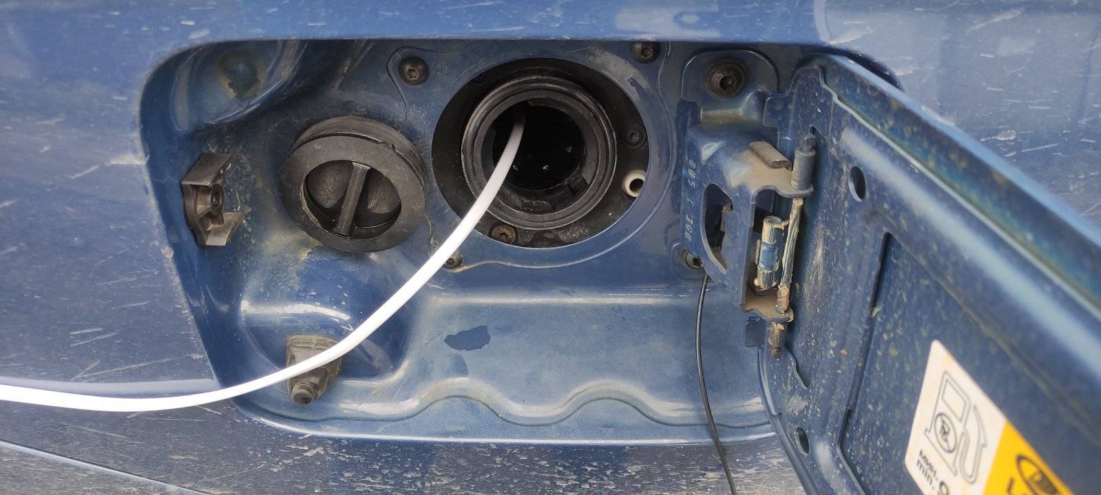

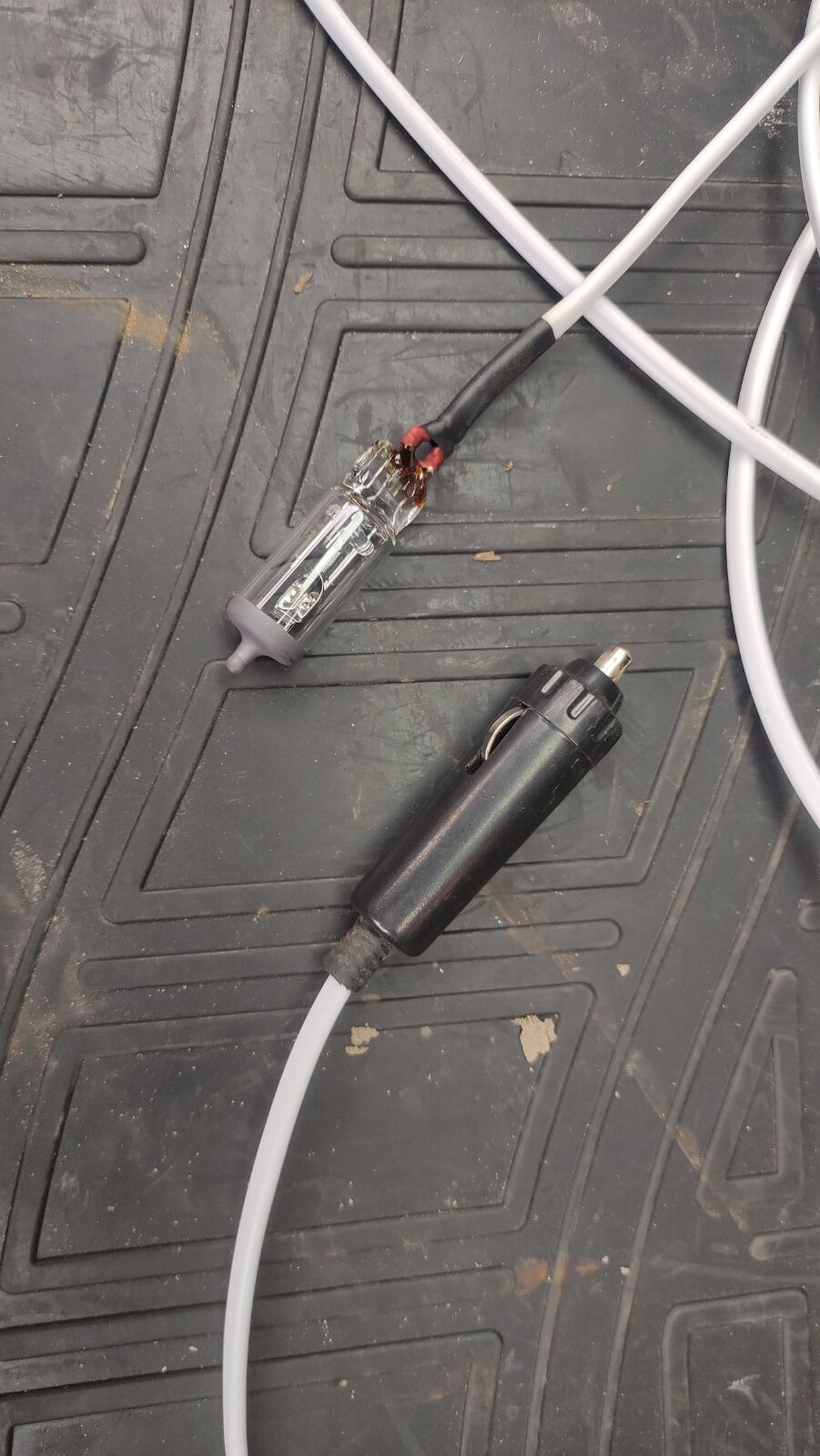

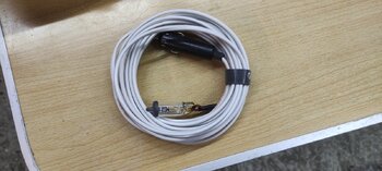

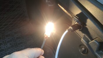

  Ввиду того, что прошлой зимой поставщик топлива для корпоративного транспорта знатно подгадил с диз. топливом (газпромнефть, при темп. ниже минус 40 диз. топливо прекратило текучесть), было принято решение изготовить кустарный подогреватель диз. топлива в баке. Аккуратно избавив лампу Н4 от выводов и металлических частей цоколя, припаял к проволочкам (предварительно скрутив проволочки от спиралей дальнего и ближнего света в один вывод) кабель 0.75х2 (6 м.), и с другой стороны кабеля приделал штеккер в прикуриватель. Получился колхозный подогрев по аналогии кустарных девайсов с инета. Проверил на предмет прохождения в бак, засунув в топливную горловину в лада веста (до топлива достал - вытащил всю в бензине).
 Уже после изготовления, посмотрел, что баки на корпоративном транспорте (Хайлаксы, Дастеры) изготовлены из полиэтилена и соответственно велика возможность проплавить бак, печально, будем думать дальше.
