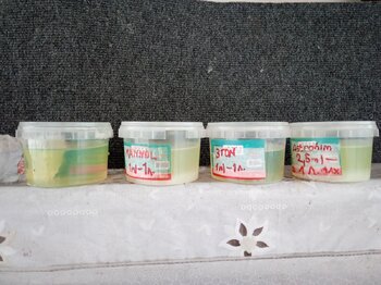

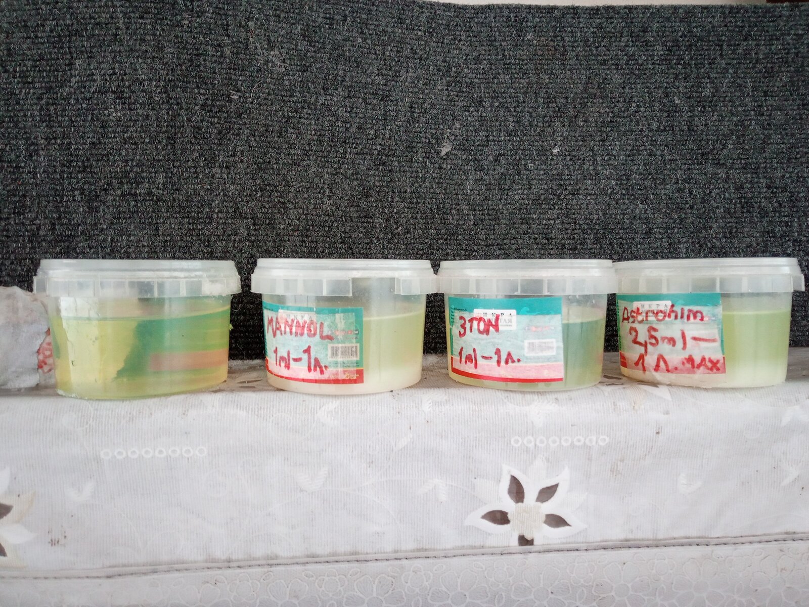

Ранее, выкладывал в другой теме, тест 4-х антигелей - один, которым всегда пользовался, много лет, на всех своих дизельных авто, + 3 антигеля, купленных как по хорошей скидке, от жадности ( Mannol), так и из интереса, может ли работать антигель, по самой низкой цене. Ну и один, как твёрдый отличник, победитель всяких тестов, и просто лучший отечественный производитель :-).
Ранее, натыкался на предостережение, о сроке годности антигеля и это тоже, один из мотивационных моментов, попробовать "ещё какой нибудь антигель" , т.к. мой НiGear , уже пару лет назад куплен, а один из флакончиков, вообще старый, когда ещё он густел на морозе - в последних ревизиях, состав поменяли и он остаётся жидким.
Так вот, тот, первый тест, описанный в теме, про химию 3ton, был проведён на, по сути, зимней солярке, т.к. купленное осенью, топливо Танеко, оказалось с очень хорошими, низкотемпературными показателями, а морозил я его, в морозильной камере, при температурах ниже - 24° . В общем, там есть какие-то результаты, но они не так интересны, как нынешний!
Итак, мне перепала летняя солярка ( озвученна как Лукойловская , но у меня, чеков нет ;-)). Когда я переливал её, к себе в канистры, при температуре -8 , то уже офигел от её мутности и "соплей" - никакими воронками с сеткой и тем более фильтром, само собой не пользовался, просто перелил в свои канистры и занёс в тёплый гараж, предварительно налив в каждую, по 20мл. старого антигеля HiGear ( как раз того, что на фото, несколькими постами выше, что в жестяной банке) и конечно отлил маленькую канистрочку этой, летней, солярки, специально для опытов.
Тут, как назло, то оттепель , то я занят так, что вообще не до опытов было, но вот подморозило, до -8 ночью, - 6 днём. Всего-навсего. Итог печален! Однократная доза, не дала , почти никакого результата.... для всех , кроме старого HiGear. Я сам, конечно офигел, т.к. ожидал лучшего, но тот результат, даже не стал фотографировать - фотки абсолютно повторяют сделанные сегодня, а это - все антигели, уже в двойной дозировке! Кроме HiGear - ему, как видно по фото, хорошо и в рекомендованной - 1мл на 1л. топлива ;-). Температура сегодня, тоже -8 ночью, -6 днём. Дальнейшие опыты, по "текучести" солярки с антигелем, проводил именно при этой температуре , -6.

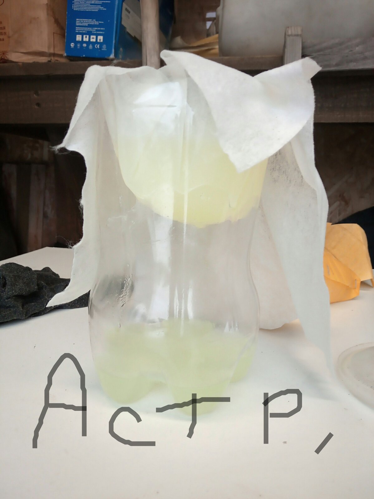

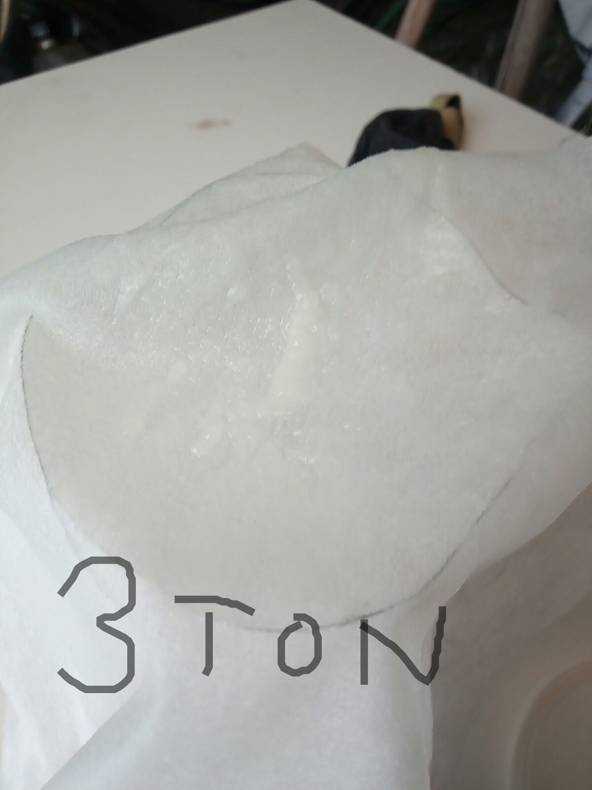

В качестве фильтра, применялись обычные салфетки из нетканного полотна - я всегда, их использую, для первичной, грубой фильтрации, "привознОй" солярки. Результат - просто плачевный! Даже 3ton, который так неожиданно , оказался ( скорее, ПОказался) рабочим средством , за столь малые деньги, тоже отказался течь сквозь ткань нормально, но он, хотя-бы частично протёк, до того, как закупорил ткань парафинами ( причём, возможно из-за того, что часть парафинов, осела на дне и не отделилась при взбалтывании препаратов - а тряс я их все, держа стопкой, чтобы равномерно и одинакого их перемешать!) . И именно от 3ton, самая большая "сопля", на ткани - её хорошо видно на фото.  Астрохим, тоже, протёк частично и встал. Но ткань, выглядит просто покрытой белой слизью , как и в случае с Мannol - а вот он, вообще , практически сразу закупорил тряпку :-(.
Я , если честно, в шоке! А это вообще - антигели?! А как они проходили экспертизы?! Почему Астрохим ( а я очень доверял этому бренду, такой уже создали имидж - качественного товара! ) - так провально себя показал!?
З.Ы. Все присадки, заливались в тёплое топливо, в гараже и лишь затем, после тщательного встряхивания, перемешивания, выносились морозиться на улицу.
В общем сейчас, я налил этой солярки, без присадок и выставил на мороз ( ранее, я видел, что сливал из канистр и не стал это делать, но теперь, принципиально сделаю!)
А главное, я рискую навлечь на себя подозрения, в "заинтересованности", но , честно говоря, последние годы, я сам поддался некоторому , скажем, прохладному отношению, к фирме НiGear , т.к. только ленивый не упрекнул их в обмане, подтасовке результатов и т.п. с их " Победителями трения" ( а я сам, многие годы, многие тысячи и на многих своих авто и мотоциклах, применял именно эти присадки, и уверен - успешно! Проблем ни разу не было! ) - каюсь, я даже поддался , этому негативному настрою.
Но вот - результат перед глазами! Он перед вами, на фото! Никаких двойных доз! - Абсолютно прозрачная солярка, без признаков помутнения! Протекла через материал - легко и непринуждённо, практически мгновенно!
И ещё одно заявление производителей топлива, теперь вызывает у меня сомнение! - Нам же обещана рабочая температура летней солярки, до - 10° , разве нет?! То, что вы видите на фото - хотели-бы оказаться с ЭТИМ в баке, на трассе, при -8° ?! И, ни "Лучший, российский производитель", ни достаточно известный, бюджетный " немец" - не смогли помочь этой солярке. Да, я понимаю, там не самотёком топливо идёт, его насосом прокачивает и т.д. Но количество парафинов - кмк - это перебор! Фильтр забивается и привет! Либо встанешь, либо бумагу фильтра порвёт и тем более встанешь!
Теперь, назрел интересный тест, что будет, если некоторую, небольшую ( треть, четверть, половину...) солярки с HiGear, добавить в баночки, с неудачными конкурентами? ;-). Дозировка, будет "ниже плинтуса" ! - Справится?
