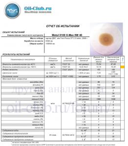

Motul 8100 X-max 0W-40 отработка на Ford Focus ST 2.5 turbo после 6 500 км
Motul 8100 X-max 0W-40 отработка на Ford Focus ST 2.5 turbo после 6 500 км куплено у оф.представителей С.Петербург.
Масло: Motul 8100 X-max 0w40, API SM/CF, ILSAC GF-4, Ford WSS M2C 937-A
Автомобиль: Ford Focus ST 2.5 turbo, 2008 г.в.
Общий пробег на одометре: 106 500 км
Пробег на масле: 6 500 км
Моточасы: 110...120 (исходя из ср. скорости 55...60 км/ч)
Израсходованное топливо: 760л (исходя из ср. расхода топлива 11.7л/100 км)
Доливки масла: не доливалось (визуально по щупу уровень масла не меняется)
Присутствие отложений в двигателе ДО: нет
Автозапуск: не использовался
Предпусковые подогревы: не использовались
Период эксплуатации: лето +10С...+30С
Срок эксплуатации: июль, август.
Топливо: бензин Лукойл 98 класс 5
Режимы: по моточасам ~50% город (пробки - средние), по пробегу ~30% город
Фильтр масляный: Mann
Фильтр воздушный: Mann
Объем заливаемого масла: 5.8 литров
Отбор масла: сливом отработки из картера (примерно в середине процесса) в новую полиэтиленовую бутылку 0.5л
Что было до этого масла: предыдущее масло Valvoline SynPower 0w40, 6 500 км.
Периоды смены 6 500 - 8 000 км, масла Valvoline VR1 Racing 5w50, Valvoline SynPower 0w40.
То есть эффект накопления кислой среды от перекатов с предыдущих интервалов исключен.
Промывка промывочным маслом: не производилась - в картере остался несливаемый остаток старого масла.
отработка после 6500
Motul 8100 X-Max 0W-40 Ford Focus ST 2.5 turbo 6500km_UAO BASE_ GVA.pdf
