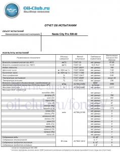

Neste City Pro 5W-40 свежее за анализ спасибо GVA gtbiz
Neste City Pro 5W-40 _VOA BASE_.pdf
Масло заявлено как: API SN, SM/CF; ACEA C3; MB 229.31; VW 502.00/505.00; BMW Longlife -04; Porsche A40; Renault RN0700 и RN0710 Выполняет требования GM dexos 2; Ford WSS-M2C917A.
1) Масло полностью соответствует стандарту SAE и может смело называться 5W-40
2) Вязкость при 100С = 14.30 сСт - в пределах среднестатистических показателей для легкомоторных 40-ок (13.5-14.5 сСт), обеспечивает баланс по защитным и энергосберегающим свойствам
3) Индекс вязкости = 169 - нормальный для 5W-40: масло работает в широком температурном диапазоне
4) Щелочное число = 7.08 - входит в привычный диапазон 7-8 для масел С3, говорит о достаточных моюще-нейтрализующих свойствах масла
5) Кислотное число = 1.72 - невысокое, что для среднезольного масла является нормой
6) Зольность сульфатная = 0.80% - точно по границе требования С3 (<0.8%) - отличный результат!
7) Температура застывания = -44С - для гидрокрекингового масла 5W-40 хороший результат
8) Вязкость имитации холодной прокрутки стартером CCS при -30С = 5886 мПас - рабочий результат для густой 40-ки
9) Температура вспышки в о.т. = 236С - говорит о том, что с термостабильностью данного масла все в порядке
10) Содержание серы = 0.217 - низкое содержание серы говорит о чистых базовых маслах и современном пакете присадок Infineum P6003
11) Противоизносные присадки - на основе пары Цинк-Фосфор / моюще-нейтрализующие присадки - на основе салицилатов Кальция + сукцинимид Бора в роли беззольного дисперсанта.
ИК спектр Фурье
http://www.oil-club.ru/forum/topic/3484-ik-spektri-fure-grafiki/page__view__findpost__p__211992
говорит о том что масло сделано на гидрокрекинге
Вывод: перед нами хорошее масло 5W-40 С3 на пакете присадок Infineum. Данный продукт отличается сбалансированными защитными и моющими характеристиками, при этом сбережет системы очистки отработавших газов бензиновых и дизельных двигателей. (Описал Dimmy )

@Sportage72, ну хочешь смотреть на характеристики которые пляшут туда сюда на разных сайтах в зависимости от даты - смотри на них :) Я буду смотреть на лаб анализы - там все как на картинке - масла одинаковые. :) А по поводу протестить свежие масла 2015 и посмотреть что там изменилось - это очевидность которая и так всем понятна. Я только за! :) Может что то и изменилось! Но на момент анализа было одинаково. City Pro протестировано в октябре 2013, а City Standart протестировано в ноябре 2013. Какого года были сами масла не известно уже. И не смотря на стандарт A3/B4 у City Standart 5W-40 - Neste не постеснялась налить туда среднезольник A3/B4 с ACEA C3 - в анализе это хорошо понятно. Масла A3/B4 без допуска ACEA C3 - вы прекрасно знаете как выглядят по пакету. :)
Да е мое. только в этой теме оно кряк. оно приходит и цена полной синтетики. И Neste oil это огромный завод который дорожит репутацией. И чего там к вам на анализ попало под большим вопросом!
Масло на анализ приобреталось на заправке Neste в С.Петербурге (коих тут как булочных). Оно же заливалось в двигатель.
Оно же (точнее авто с этим маслом) "гонялось" на мощностном стенде (а это - ад для масла) в Питере + 6500 км пробега
на повседневе и получившаяся отработка - на анализ.
Масло ведет себя замечательно. Лил бы я его на трек - да, без сомнений :)
Изменено пользователем GVA
Изменено пользователем Dimmy
