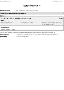

Анализ или заказной или лаборатория фуфел. сыграли вот на этом см картинку
Видим конкретно - hydrotreated neutral oil-based 80-90%.Гидрокрекинг
Это качественная полная синтетика и не как по другому.
Изменено пользователем 999Black
@999Black, не смеши ты людей, введи CAS 72623-87-1 в google и познай что это - гидрокрекинг! Это не ПАО синтетика. Хотя гидрокрекинг во всем мире, почти все производители называют Full Synthetic.

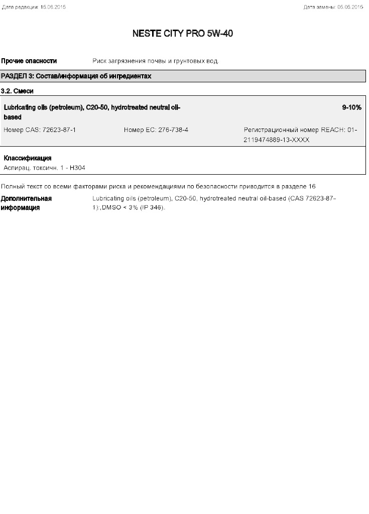

Хорошо тогда объясни мне как масло с 9-10% Petroleum - Нефть стало кряком?
@999Black, Вот так http://www.oil-club.ru/forum/index.php?app=core&module=attach&section=attach&attach_id=2974
Буквально 9 июня там стояли цифры 80-90%
Собственно ты сам выше показал скан этого MSDS.
Это гидрокрекинг. То что они сменили MSDS не значит что там появилась синтетика.
Вон письмо от финов и это новый правильный MSDS. и ладно кто то в цифрах ошибся. Из чего вы то вывод сделали? Данный анализ не соответствует реальности и как ты выразился прикрепил ярлык на масло! и нечего меня обвинять в чем либо если сам делаешь выводы по документам с ошибкой.причем тебе на это указали
Вот еще один 12224_fin.pdf
Дату в документе посмотри, они все изменят и тогда тебе ссылаться будет не на что. хотя нет будут твои слова которые вводят людей в заблуждение
999Black
1) я не вешал ярлык на масло, все доки показывали буквально вчера (и уже более 5 лет) что это гидрокрекинг. Сейчас они скрыли данные и ты пытаешься на это давить. Причем здесь дата? Ты хочешь сказать что они больше 8 лет производили масло на гидрокрекинге и тут решили вдруг производить его на ПАО? Когда весь мир заменяет дорогое ПАО на дешевый кряк? Ну конечно. :)
2) ИК спектр Фурье показывает что это гидрокрекинг. Было бы это ПАО - был бы высокий пик на волне 750 - высотой 1.1-1.2, но пик у этого масла, как у гидрокрекинга 0.8.
3) У ПАО масел есть одно свойство - при низких температурах (за -30С) не происходит такого физического явления как кристализация парафинов, и ПАО не мутнеет в морозы. А Neste City Pro 5W-40 мутнеет как настоящий гидрокрекинг.
