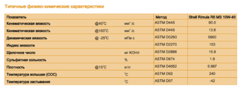

OrganikDez Так чуть чуть формализма, сферический конь в вакууме вошел.
Вязкость в норме - забыли
TBN в норме - забыли
TAN vs TBN  в норме - забыли
Сажа в норме - забыли
Топливо в норме - забыли
Теперь форменное веселье
Медь - выбивается из нормы даже если заложить допустить ошибку метода 10%, тут вопрос к материалам деталей двигателя учитывая космический мусор, я могу предположить, что вероятно маслоохладитель, он может в своем составе иметь знатное количество меди, а так как у нас "условный пенсионер" из 2021 года, допускаю, что его уже меняли на агрегате. Напоминаю медь когда контактирует с воздухом быстро окисляется до оксида, который прекрасным образом сходит.
На вкладыши я почему-то не думаю, на форуме есть отчеты по другим скамейкам и там если что-то и шло то свинец, а тут свинца -"космический мусор".
2024-06-11_13-31-46.thumb.png.19c8e04fbd89e86cae2bc78c995b164e.pngimage.thumb.png.23d56c6033bbd6e9954a9827027a8dfa.pngimage.thumb.png.5c33b17cb225b8321c7552ac58d5291e.png
Но может быть я не прав и просто решил оживить воспоминания, по анализам масла)
