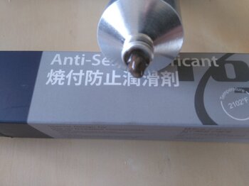

28 минут назад, ModeratorSigma сказал:
Обе синего цвета?
Ну видно же по фото что
нет. Первая синяя, вторая бордово- коричневая какая-то судя по фото
ModeratorSigma  та, что противозадирная - коричневая, вязкая, липкая

Р.С производитель  рекомендует так же как противоскрипную смазку тормозных колодок.
Цвет EAJ 911
53 минуты назад, Hanval Rus сказал:
производитель  рекомендует как противоскрипную смазку тормозных колодок
Hanval Rus в этом качестве она и использована - ждём результатов.
В процессе нанесения создалось хорошее впечатление - вязкая, липкая, отлично цепляется за поверхность., в отличие от CeraTec.
37 минут назад, Legion777 сказал:
А что должно быть в итоге ? Она недолжна засохнуть   ? Какой критерий ?  Срок эксплуатации  какой-то до момента ...?
1 час назад, Hanval Rus сказал:
Должна не вымываться, не  ржаветь, как можно меньше вбирать в себя пыль и грязь.
По сроку: У меня сейчас на испытаниях аналогичная "Антисиезе" Хаски - 6 год пошел. На открытых частях только тонким слоем пыли покрылась, не смылась, не поржавело. На привалочных поверхностях, посадочных местах и резьбах чуть подсохла, но по виду как вчера намазал.
Если будет хотя бы не хуже, то уже норм я считаю.

1. как минимум быть лучше распространённой "шляпы" в виде CeraTec/HydraTec и им подобных.
2. хочется, чтобы была не ниже уровня CF-301/CF-305 (Seiken) и оригинальных Ниссан/Тойота.
Вроде как и небольшой список "хотелок".
Hanval Rus совсем забыл про вопрос частоты обслуживания - согласно оригинальному мануалу Тойота (для меня ориентир на все авто) -два раза в год, но предпочитаю 3-4 раза.
1 минуту назад, Legion777 сказал:
Это  специально разбираете,   что бы смазать 2-4  раза в год ?  Или  при смене колодок ?
2 часа назад, Hanval Rus сказал:
специально разбираете,   чтобы смазать 2-4  раза в год
Hanval Rus именно так - специально, следую рекомендациям производителей, и даже их превышаю.
