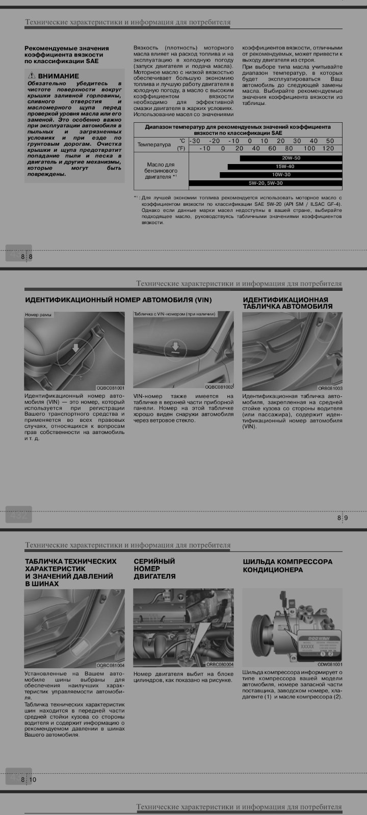

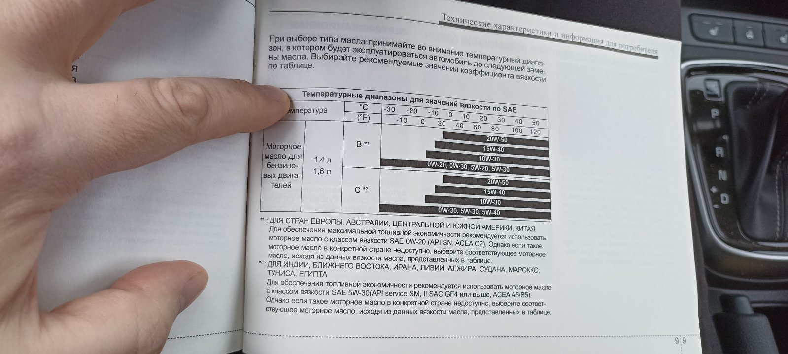

10.02.2024 в 09:16, UserVal сказал:
В книжке к моему сегодняшнему корейцу нет уже рекомендаций от производителя G4FG масла вязкостью 5w50. А 20w50 присутствует.
И так же имеется поправочка:
Россия, говорят, относится к сноске под циферкой 2 в мануале, а там 5w -20 нету
27 минут назад, Джэксон сказал:
Какой такой циферкой и где нет 5W-20?

40 минут назад, Джэксон сказал:
Россия типа относится к странам ближнего востокп
Это с какого такого перепуга? Не нужно выдумывать, додумывать, фантазировать, изобретать велосипед. Берём глобус/карту, и смотрим географию стран из первой таблицы, и из второй. РФ и СНГ, очевидно, следует относить к первой таблице. В мануале разные таблицы из-за климата в первую очередь, плюс элементарно потому, что там двадцаток мало на рынке, а у нас достаточно.
5 минут назад, Любознательный сказал:
Согласен с вами. Интересовался у дилера, они мне ответили, что 5w0w-20 ни в коем случае нельзя)))
Мастера с дилера - это уже притча во языцех.:D Только почему-то мы вот ездим на двадцатках и ничего не случается. А некоторые и на 0W-16 даже.
