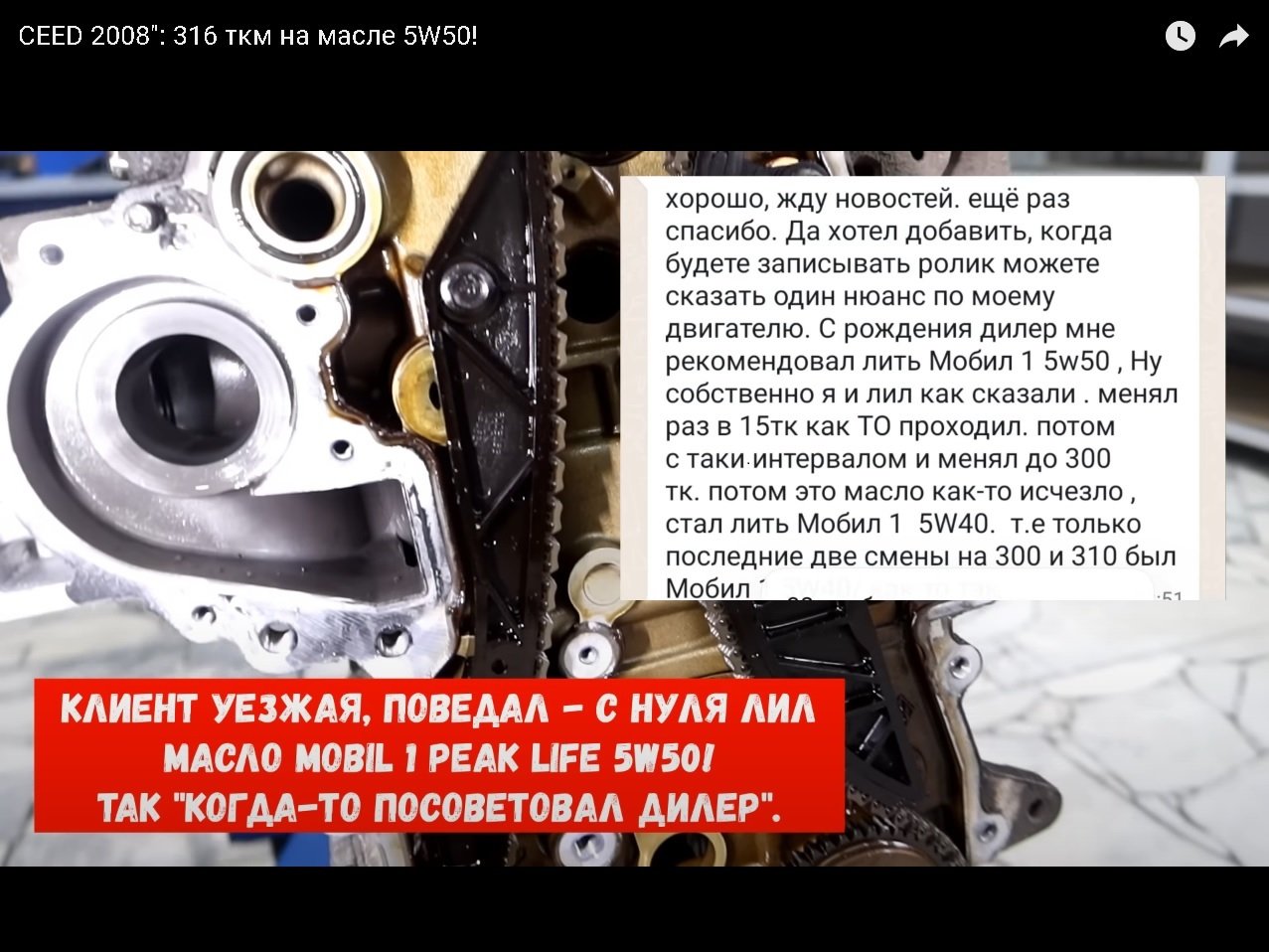

Вот,нашёл для людей,не верящих моим словам,что в 2007 году с завода (Жилина) на Сиды (возможно не все) первого поколения заливали Mobil1 5w50
В ролике владелец Сида SW 2008г.в. упоминал,что и дилер советовал ему лить Mobil1 5w50 скороее всего основываясь на какие то оф.указания от производителя двс.
А пробег-то 316 000км. И это за почти 15лет!
