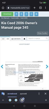

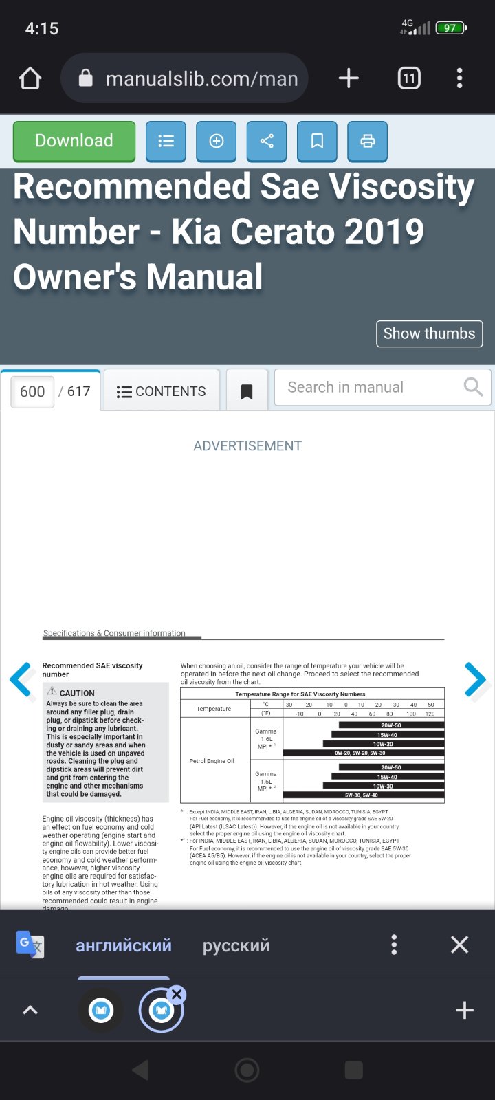

Уж не знаю, что там переведено, нашёл европейский мануал для Cerato, и там для Gamma ни о каком ACEA A3 речи не идёт. Прилагаю скрины без перевода, в оригинале.
