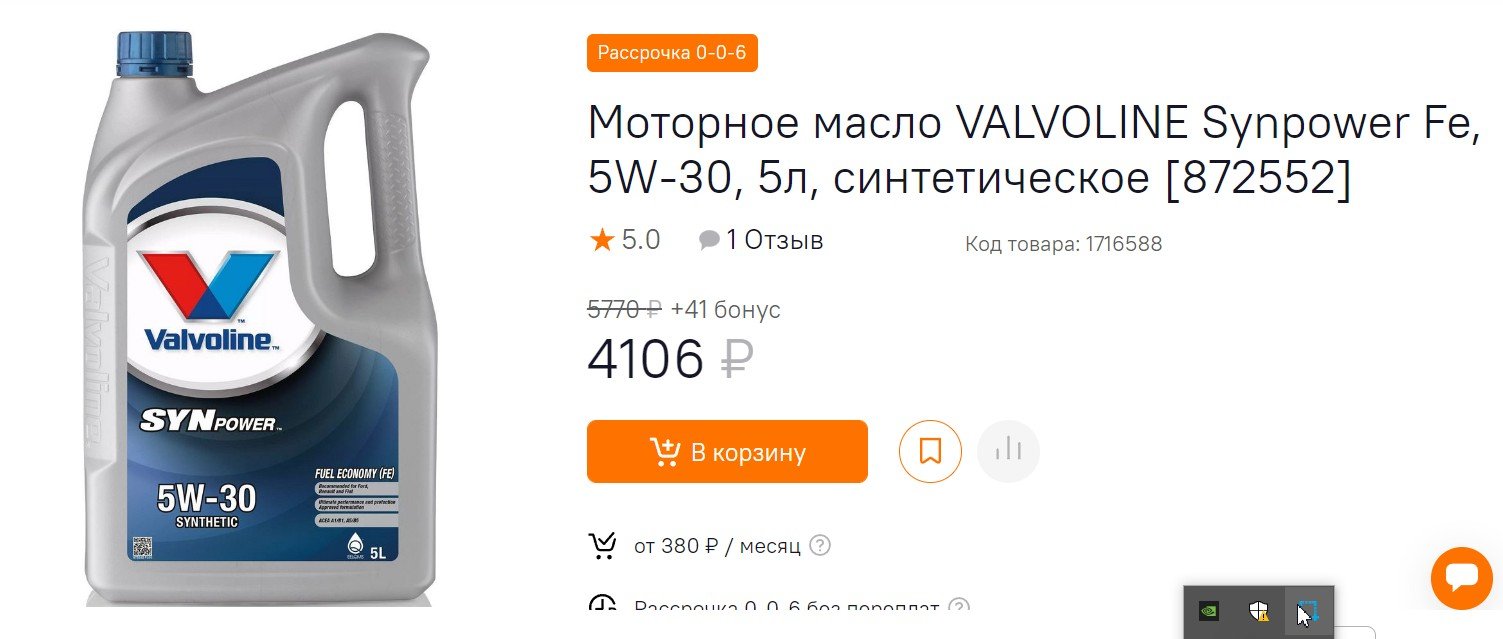

Надоело мне короче голову ломать и выкраивать ))) , заказал уже проверенный на себе Вальвик , в ситилинке ценник гуманный по нынешним ценам попался ,4100 за 5л , можно сказать по цене Лучка )))

 и выкраивать
если есть финансы, зачем кроить, покупаешь, и ездишь радуешься, и голову не ломаешь)))
