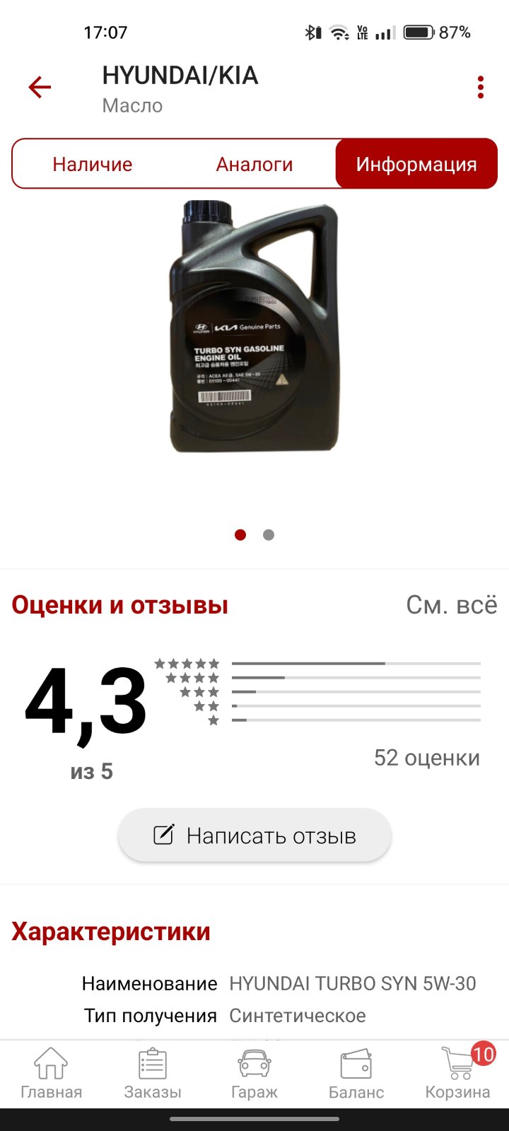

1 час назад, Pavel_NSK сказал:
Budaj Не верьте написанному. Такого не бывает. Или ILSAC или ACEA A3/B4.
На офиц.сайте немного другая информация - вместо ILSAC указан допуск dexos 1 gen2, но сути это не меняет, так тоже не бывает.
При этом TDS без характеристик масла, не посмотреть к какой классификации/допуску ближе это масло.
Так оно не подходит под наш мотор?
1 час назад, Budaj сказал:
Так написано, не я придумал
Прикольная канистра))) Сразу напомнило (видео). Вот это масло на вашем фото - это то же самое, что в этом видео :D
59 минут назад, Budaj сказал:
Я б не стал такое заливать :Cherna-facepalm:
3 часа назад, krasbars сказал:
Соглашусь, лучше Синтек или РН в этот бюджет
4 часа назад, Budaj сказал:
Если масло ILSAC, то подходит.
Если масло ACEA A3/B4, то тоже подходит, но не совсем оптимально.
Других проверенных и даже протестированных лабораторией вариантов нет в эти же деньги?
На самом деле их полно.
Если Вы скрин выложили интернет-магазина, значит пользуетесь таковыми.
Поищите там Kixx, S-Oil (иногда дёшево встречается), Valvoline Maxlife, Синтек и другие

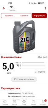

24 минуты назад, Budaj сказал:
Спасибо всем за ответы. Из этих вариантов какое посоветуете?
Все три масла хорошие и все они подходят для вашего ДВС, лейте любое из них. Я бы, лично, выбрал то, которое дешевле на данный момент, но если цена у них примерно одинакова, то начал бы с Зика (на новейшем пакете SP/GF6), потом попробовал бы ТурбоСан (А5 с многомолибдена в составе, но и много кальция и золы) и закончил бы C-Ойлом (Лубризол), т.к примерно представляю, как оно будет работать в моторе. Все три масла на разных пакетах присадок, у них разная философия, но от этого только интересней их попробовать каждое, по очереди)) ИМХО
38 минут назад, Роман 73 сказал:
Спасибо. Зик почти в два раза дешевле хендая и ойла. Плюс его проверить на подлинность легче. Главное чтобы подходило под наш двигатель.
S-oil в проверке на подлинность ваапче не нуждается
