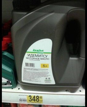

1 час назад, to_to сказал:
Kalinidos , тут выкладывали ашановское масло "на каждый день" за 800руб/4л
Вообще не вижу логики, ставить фильтр Vic  и заливать ашановское масло:sarcastic:

2 часа назад, Ivanov111 сказал:
скорее всего оно A3
сколько на нём можно прокататься летом?

4 часа назад, to_to сказал:
:D

7 часов назад, to_to сказал:
Понятия не имею. С данным мотором вообще дурдом. Дилеры льют C3 с HTHS как у A3. В некоторых мануалах пишут, что можно A5 (присадки и зольность как у A3, но HTHS ниже как у ILSAC).  :) Так что, если очень хочется и другого ничего нет, то можно. Но я бы не стал. В любом случае, использование данного масла на свой страх и риск.

3 часа назад, Ivanov111 сказал:
C3 с HTHS как у A3
а так и должно быть, они зольностью отличаются

2 часа назад, TSL601 сказал:
Я про то, что в моторы льют как масло с высоким HTHS, так и масло с высокой зольностью. А раз так, то почему нельзя в виде исключения лить туда масло сочетающее в себе и то и другое. Логично? Логично. :D
Тем более, данное масло имеет скорее всего пограничный HTHS ближе к нижней границе A3. Но утверждать не стану.
