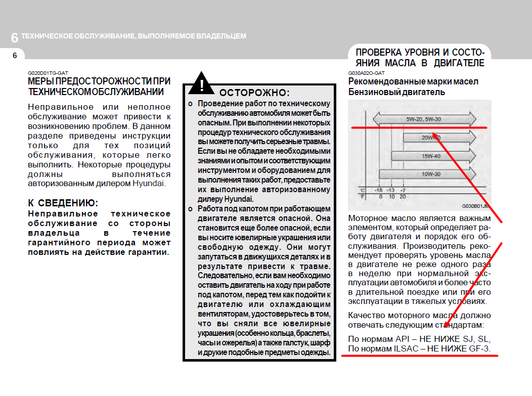

У g4ee нет а5-только асеа а3/в4, вальвик этот ка бэ не рекомендован
21 минуту назад, doktordugi сказал:
Это где это вы такое прочли? :scare3:
Изменено пользователем Averon
1 час назад, Averon сказал:
Это от гетца старый мануал. На рио jb уже другой был
Корейский мануал это конечно ещё то чтиво. Что ни тема, у каждого свой мануал с различными требованиями. Бред. Корейский.
