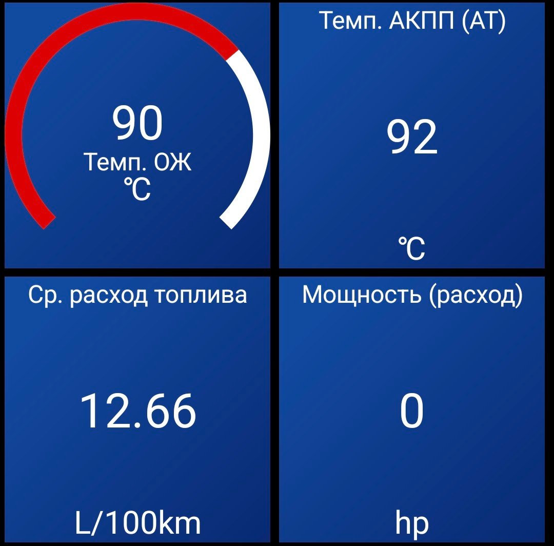

И так, после мойки радиаторов покатался я по вечернему городу почти час, хоть солнце уже двигалось к закату, но +30 бортовик показывал стабильно (минут за 15 до приезда только упало до +28). При включённом кондиционере значений температуры выше этих я не добился. Держите радиаторы в чистоте, друзья, не будьте как я! :D
