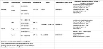

Свел информацию от инженеров ЛиАвто в единую таблицу и перевел на русский.
Пока что вопрос что же использовать - в силе)))

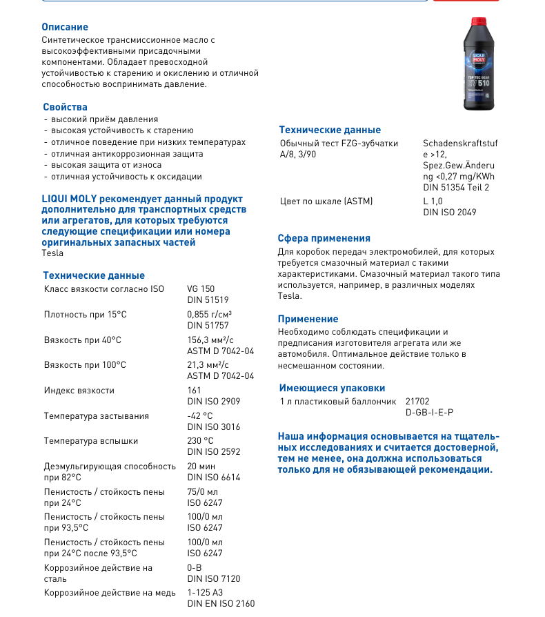

Прикреплю анализ liqui moly 520ev, пробег на нем 16 с копейками тысяч
sample_777959.pdf 342 \u041a\u0431 · 5 скачиваний sample_777960.pdf 346 \u041a\u0431 · 6 скачиваний

По заводу и рекомендациям китайцев - я выкладывал табличку ранее. Нет там д2.

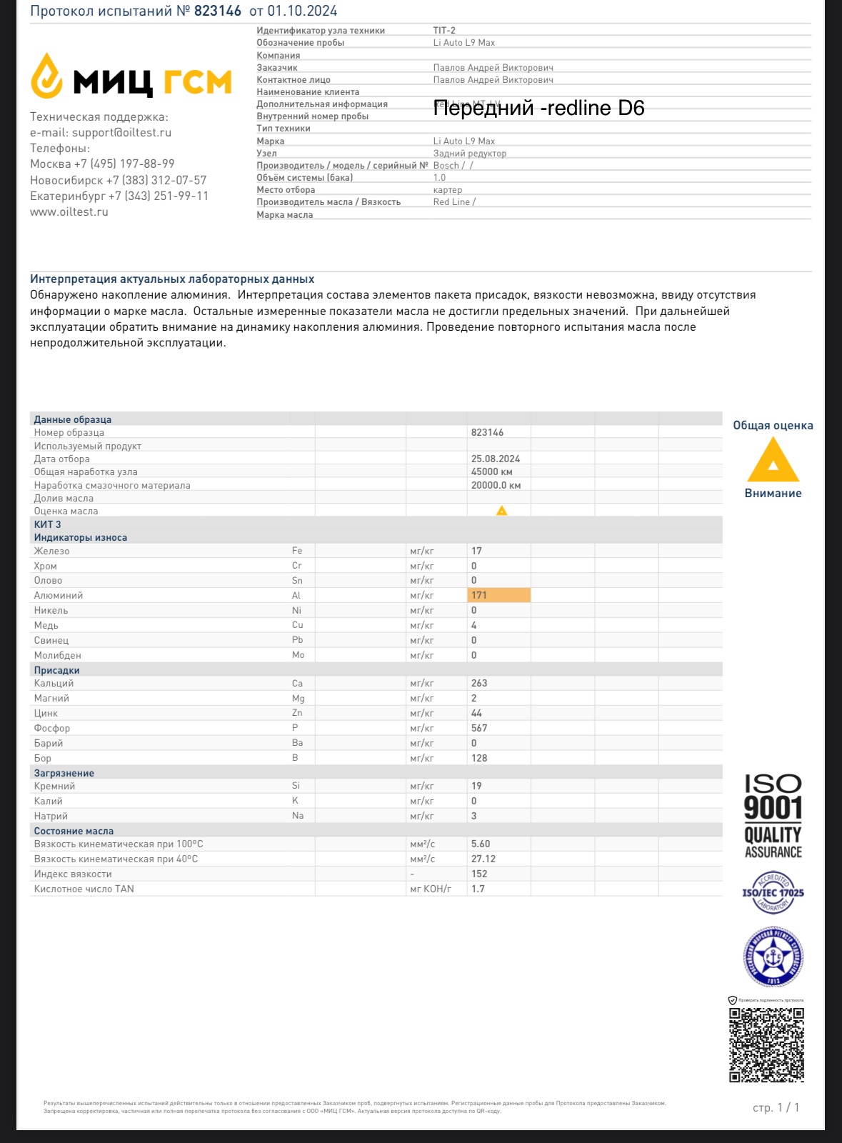

Прикладываю отчеты по редлайн у) передний и задний (и масло соответственно) перепутаны, там где передний - читать задний с мт-лв, там и где задний - читать передний с д6
