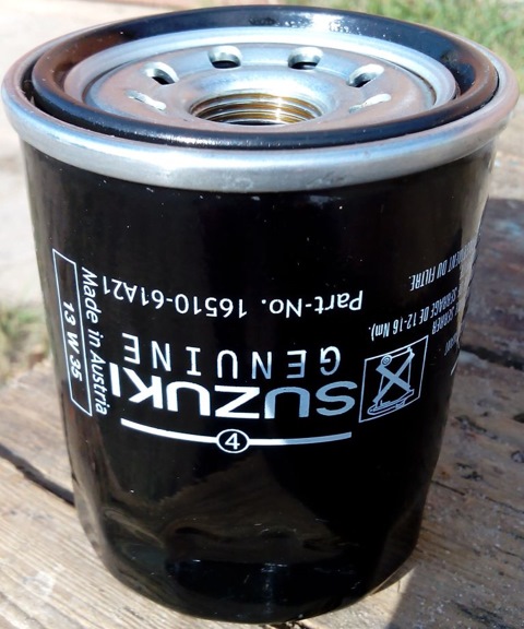

Купил в экзисте оригинальный масляный фильтр Suzuki.
ОД на ТО установили его и я заметил, что масленка стала гореть дольше на 2-3 сек, втечение этих сек звук мотора был сильно громкий.
Пробовал не заморачиваться, но не получилось - через 1500км заменил на Knecht.

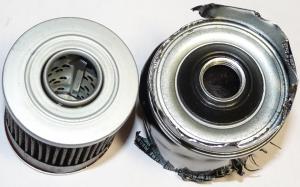

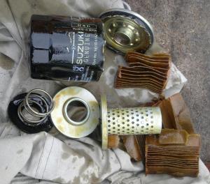

Ради интереса разобрал фильтр:

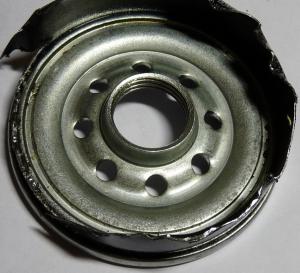

Обратил внимание, что фильтрующей бумаги мало и она неравномерно уложена, также что отверстия в центральной трубке маленькие и не все пробиты насквозь.
Бумага очень тонкая и жесткая, рвется легко.
Появились сомнения в подлинности фильтра.
Постараюсь позже разобрать Knecht для сравнения.

Сейчас дома валяется А31 сузуковский фильтр использованный, он мэйд ин джапан, надо разобрать будет. Новый А21 купил (тоже в экзисте, пока не ставил), похож на вышеуказанный фильтр.
31 кстати как-то аккуратнее внешне выглядит.

@SL_Ural, я смотрю в металлической сердцевине как будто не проколоты круглые дырки до конца - это обман зрения?
Не обман зрения, я выше писал - "отверстия в центральной трубке маленькие и не все пробиты насквозь".
В магазине смотрел А31 - такие же мелкие отверстия (вроде все насквозь пробиты) и неравномерно уложен фильтр.
Что-то оригинальные фильтра не внушают доверия, особенно поведение лампы масла и сопутствующий звук.

@SL_Ural, пополась тебе подделка, в клубах авто сузуки(google) подметели что в оригинале более качественный шрифт фильтра и укладка шторки

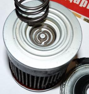

Suzuki 16510-61A21
диаметр колбы 65,5 мм ;  высота 84 мм ;
резинка (диаметр)55 мм /62 мм ;
диаметр отв.17,4 мм))
внутренняя колба-сепаратор диаметр 28,5 мм, высота 62 мм.
Диаметр фильтрующего элемента 58,5 мм.
Длина фильтрующего элемента 64мм.
Ребро фильтра 12-13 мм. Количество ребер 47 шт.
post-20868-0-26746400-1461046304_thumb.jpg  post-20868-0-92868700-1461046306_thumb.jpg  post-20868-0-81665900-1461046305_thumb.jpg  post-20868-0-85661400-1461046304_thumb.jpg  post-20868-0-35844400-1461046307_thumb.jpgpost-20868-0-33391800-1461046306_thumb.jpg  post-20868-0-31233700-1461046305_thumb.jpg
Противодренажный клапан совершенно ослаб. При сминании резина восстанавливается.
Фильтр на двигателе стоит вертикально.
Грязи в фильтрующем элементе наскрести не удалось. Пробег при мне более 3 тыс. км., сколько до меня не знаю...
Масло неизвестно, капельная проба отработки годичной давности будет позже.
Интересно, кто выпускает...
Добавлено: Похож на  Mahle Knecht
