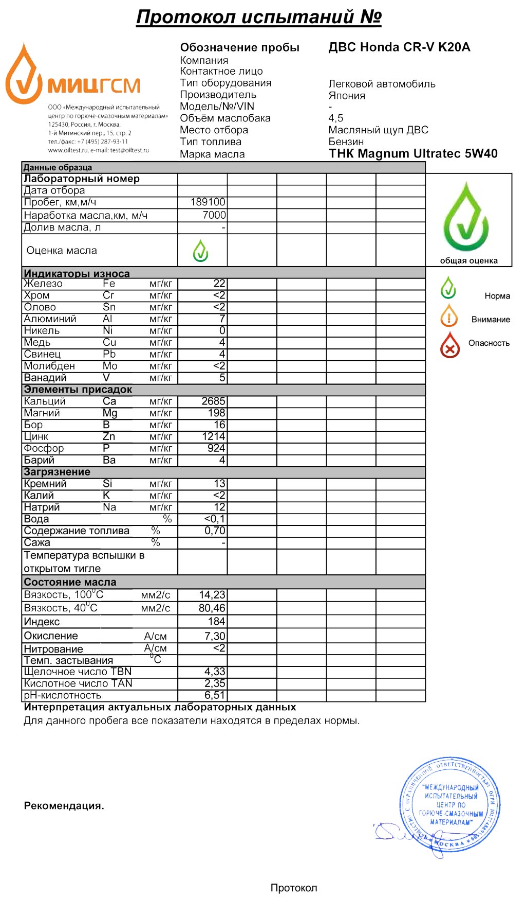

ТНК Magnum Ultratec 5W40 на Honda CR-V после 7000км

некропост!!! вполне хорошо отработало мне кажется)
это еще откуда выпало? :D
Свинец 4 портит идиллию этого анализа - что то пошло не так.
говнобензин? откуда в двигателе свинцу взяться?
вкладыши, присадки в топливо, вроде все :)
Мотор получается не убийца масел. Масло еще живое на 7000. Не написано сколько трассы....
@prv21, МИЦГСМ могли и гостом для свежего протестить это масло... 30500 ;)
@torcon, вряд ли. Если бы измерили ASTM 2896, то при таком кислотном показало бы 7-8 попугаев.
:nea:
Судя по щелочному, моточасов 200-250. Алюминия 7 и тяжёлые металлы присутствуют (свинец, медь, ванадий). Если не обкатка, то не совсем гуд...
Мож в вязкости дело? Как то смущает... Хонда.... И сороковка.
