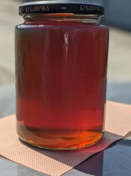

Кстати да, отбираю пробу в стеклянную банку и масло насквозь никогда не просматривается, цвет тёмно-коричневый. А на щупе светлое.
Вот свежее наливал на анализ:
