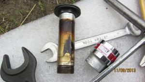

Вот как выглядит мой свечной колодец - простая алюминиевая/дюралевая трубка с резбой с обоих концов.

Сверху масло понятно пройти не может, концы трубок торчат из клапанной крышки. То есть маслу больше негде браться кроме как с низу по резьбе свечного колодца.

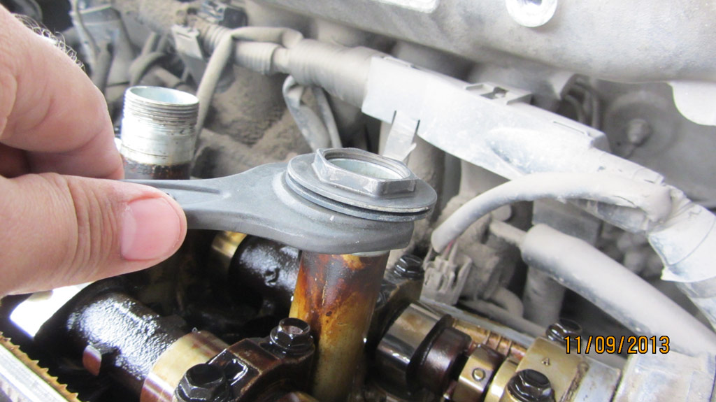

Сделал два проблемных колодца
вот так котрогаил гайками которыми прикручивается клапанная крышка.
открутил зачистил резьбу, обезжирил растворителем намазал герметика и закрутил обратно

В общем процедуру лучше делать с другими гайками или заказать сразу запасных - благо они 36р на экзисте стоят потом закажу поменяю.
