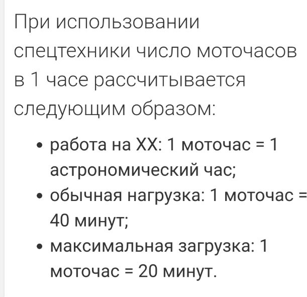

Itseasy 6 465 Опубликовано: 14 марта 2024 Поделиться Опубликовано: 14 марта 2024 (изменено) 1 час назад, Димдим сказал: Подумал, что Вы этого подхода (по расходу топлива, а он зависит от скорости на трассе) придерживаетесь. нет, я не придерживаюсь этого подхода, как и даух других. Нет универсального подхода. Почему трасса? Вот пример для спецтехники по моточасам Я бы трассу отнес ближе к максимальной нагрузке, особенно на повышенных скоростях. Изменено 14 марта 2024 пользователем Itseasy 2 Ссылка на сообщение

San4ezzz 94 Опубликовано: 16 марта 2024 Поделиться Опубликовано: 16 марта 2024 14.03.2024 в 10:49, Itseasy сказал: нет, я не придерживаюсь этого подхода, как и даух других. Нет универсального подхода. Почему трасса? Вот пример для спецтехники по моточасам Я бы трассу отнес ближе к максимальной нагрузке, особенно на повышенных скоростях. Можете подробнее рассказать про трассовые режимы? С чем связано, что это режим максимальной нагрузки? Ссылка на сообщение
