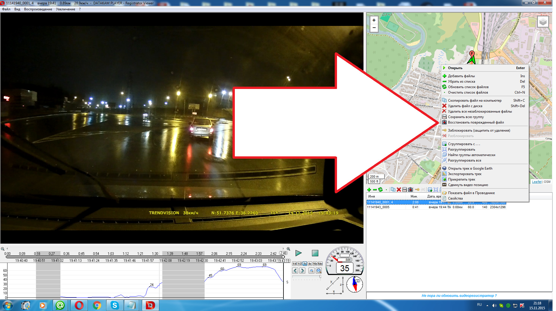

Есть программы, восстанавливающие битые видео файлы. Сам пробовал.
Поддержу , есть простая надежная программа
DATAKAM PLAYER
Увы, в данной ситуации это не может быть осуществлено. Т.к. файл не запишется и восстанавливать будет нечего :wacko: .
