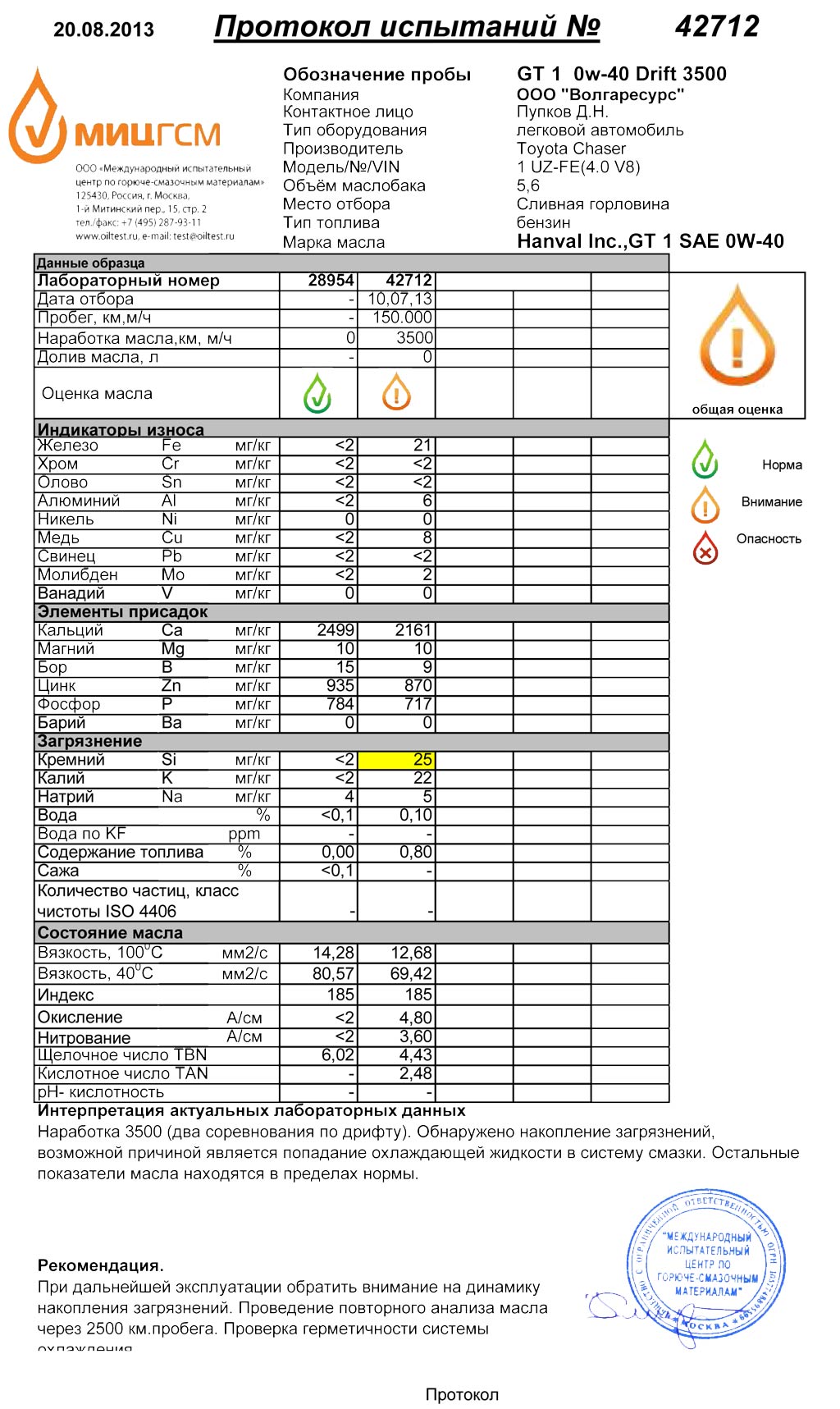

Gtoil GT1 SAE 0W-40 на Toyota Chaser 1UZ-FE (4.0 V8) после 3 500 км
Gtoil GT1 SAE 0w-40 отработка на Toyota Chaser после 3500км
Моторное масло синтетическое GT1 SAE 0w-40
Автомобиль: Toyota Chaser
Двигатель – 1UZ-FE (4.0 V8)
Пробег двигателя –150 000 км.
Пробег на масле – 3500 км, меж город +город+ участие в двух соревнованиях по дрифту
Доливки масла – не доливал (уровень по щупу упорно стоял на максимуме, в конце срока эксплуатации уровень упал на 3 мм от максимальной метки)
Присутствие отложений в двигателе – нет
Автозапуск – не использовался
Предпусковые подогревы – нет
Период эксплуатации – июнь-июль +10..+30
Срок эксплуатации – 1,5 месяца
Топливо Газпромнефть (Омский НПЗ) повседнев – АИ 92, соревнования – АИ 98
Режимы эксплуатации – активный стиль езды, использование всего диапазона оборотов, многочисленные тренировки и 2 полноценных соревнования (сложно подсчитать моточасы именно в дрифте, но за период эксплуатации данного масла было сожжено 16 колес)
Фильтр масляный – MANN
Фильтр воздушный – Lynx
Объем заливаемого масла – 5,6 литра
Отбор масла – Слив из пробки в чистую пластиковую бутылку на середине слива
Что было до этого масла – GT OIL GT1 0w40
Что залито после этого масла – GT OIL GT1 0w40
Промывки – нет
Ну и надо добавить что дрифт это почти всегда в отсечке по оборотам
За анализ спасибо Пульникову Роману г. Томск
GT OIL GT1 0W40_Toyota Chaser_1UZFE_Drift_3500км.pdf

А Mobil 0W-40-это все же полнозольник, с хорошей дозой бора и молибденом.А Gtoil GT1 SAE 0w-40- как его не называй- малозольник. Анализы свежих сами сравните? Я не говорю, что Gtoil GT1 плохое масло, или не подходит для автоспорта.Только автоспорт, по нагрузкам на двигатель, он разный. В авторалли или кольцевых гонках на льду движки чуть поменьше крутят, чем в кольце на асфальте или дрифте.Если нет на Чайзере наклейки Gtoil GT1- пусть Пульников дальше гоняет на этом масле.Если есть-то хотяб меняет пораньше, пока вязкость не просела.То,что щелочное мало упало- ИМХО,заслуга еще короткого по времени интервала. Изменено пользователем skorp777

Позволю сделать заключение ) : масло отработало удовлетворительно(износов нет, масло "живое") с дальнейшим интервалом замен не более 2 гонок и интервалом пробега 3000-4000 км его можно использовать. Заменить масляный фильтр(на более качественный) и устранить причину попадание антифриза.

зачем так строго? я вообще не вижу причин не ездить на нём дальше - вязкость "в классе", индекс не изменился, износа нет, щелочное существенно выше кислотного...
@GReY, а вы не желаете хотяб в ПедиВикию заглянуть? Вязкость 12,68 стс - это на нижнем пределе класса 40, еще немного, и масло тридцаткой станет.Это все таки мотор на спортивной машине.Ладно бы дворовый гонщег ездил, который со светофора раз в день до отсечки крутанет, и счастья полные штаны. Десятки килограмм резины в дым извести- серьезные нагрузки на мотор.Дак шо больше 3000 км ездить не надо.
@gtbiz, по поводу утечки антифриза- я этот мотор вообще не видел живьем, но было в моей практике 2 случая попадания антифриза в масло не из прокладки ГБЦ. Один раз помпа так сделана была, что охлаждайка прямо в картер капает при износе сальников, второй раз течь в теплообменнике вода-масло. Оба раза течь искали долго, все мысли были про ГБЦ.
