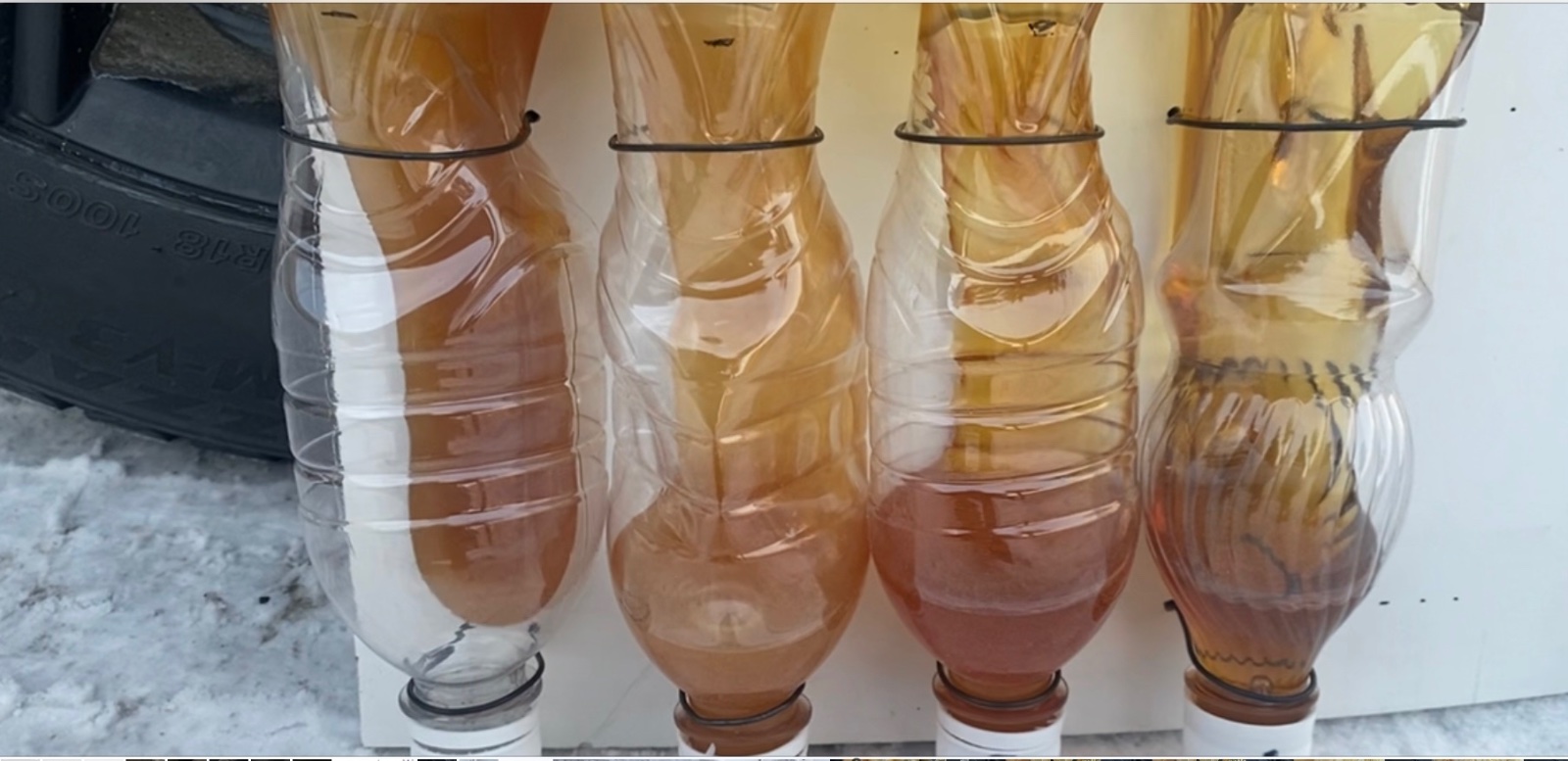

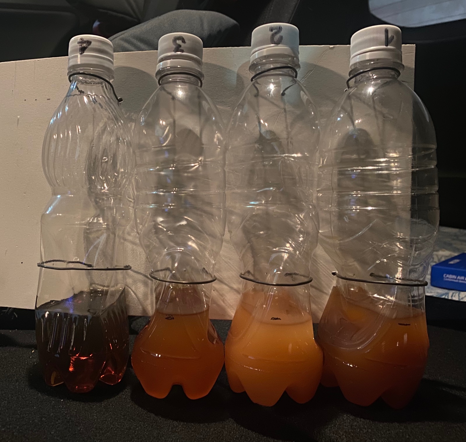

Поясню немного фильтр воздушный меняю через 15000 , а средняя скорость разбита на два интервала потому , что акб менял перед морозами и комп обнулился . И еще незадолго до замены  ездил по трассе , а так бензина было бы наверное побольше , до работы 6 км в мороз  10 минут грею 5 еду ,  бензом от масла хорошо прет . В -35С масло цвет не меняет , течет хорошо , на новом аккумуляторе заводилась легко . Анализ оплатили поставщики , как и обещали в соответствующей теме , и если интересен анализ свежего тоже готовы оплатить , могу отправить и свежее . на фото ниже 4 это Toyo , 3 -Petra Canada 0w20 , 2- Toyota 0w30 2017 года орига и 1-  Toyota 0w30 2014 года , бог его знает орига нет в гараже на работе была , знаю в Камри ее лили , она течет хуже всех в -35С IMG_9548.thumb.jpeg.d23400f7c56088b73d5b1d957cc0323b.jpegIMG_0597.thumb.jpeg.f11b6dd6156127874767128870d35d5c.jpeg
