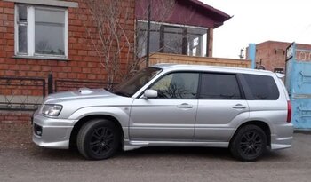

https://www.drom.ru/reviews/subaru/forester/22975/
Без малого 20 лет моему отзыву на Дроме.
