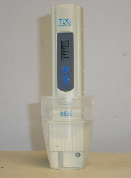

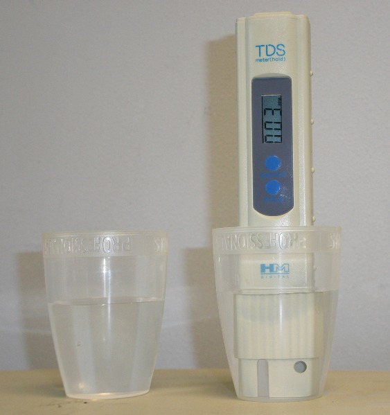

На тему чистоты воды.
Прибор-индикатор измеряет кол-во примесей в воде, в PPM. Путем измерения электропроводности (это как раз зависит от кол-ва ионов). Прибор имеет возможность калибровки по тестовому раствору.
На фото измерение воды из под крана (у нас она мягче среднего), и дистиллированной воды, которая была в наличии.
Вот так, очень быстро и легко, можно проверить дистиллированную воду "на вшивость".
Изменено пользователем Dmitry_R
