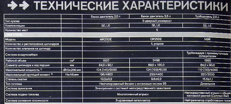

3 минуты назад, Buran сказал:
Степень сжатия 10,5 не так уж и мало
Это откуда такая информация для QR25DE?
8 минут назад, Buran сказал:
Вики говорит 10,5.
Глаз да глаз за этой викой нужен.
Buran я чувствовал смену бензина на других авто, на этом-нет. Перейду летом на 95.
15 минут назад, ПавелТ сказал:
Да у тебя руководством по экспл-ии, разрешен RON91, т.е. наш 92 можно лить и не паритться. Но я бы "баловал" 95-м иногда. Тут больше бы заморачивался не ОЧ а конкретным заводом и партией. Начитался раздела про бензины на свою голову теперь паспорта смоотрю. Еще катализатор топлива пробовал добавлять, но прихода от него не увидел, хотя может он и врпавду что то чистит в камере сгорания.
 В прошлом году вытирая масло со щупа заметил какой то серый налет, так и не понял из-за чего это, может от присадок типа Керопур или другое. Поэтому бродит мысль в голове что топливо тоже влияет на масло , ну это и так известно, но не известно в какой степени оно влияет.
32 минуты назад, igork сказал:
Достоверность твоей таблицы тоже сомнительная.
Если в офицальном РЭ разрешен RON91, почему в твоей 95-й?
Насчет СЖ первоисточник нужен.
Buran я с дизелем морочусь, там всю жизнь с присадками и паспортами на топливо, читаю тему, немного знаю. А тут я спецом купил это авто с древним мотором чтобы голову не морочить. Масло меняй почаще и будет ездить.
20 минут назад, Buran сказал:
Ну эта таблица из техдокументации, а RON91 соответствует нашему 95-му.
