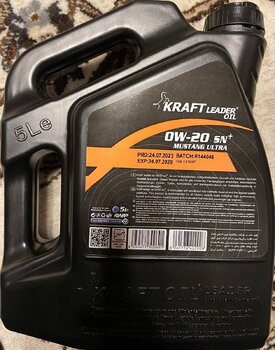

Import oil 6 Опубликовано: 2 октября 2023 Поделиться Опубликовано: 2 октября 2023 Kraft Leader Oil Mustang Ultra 0W-20 API SN свежее Ссылка на сообщение

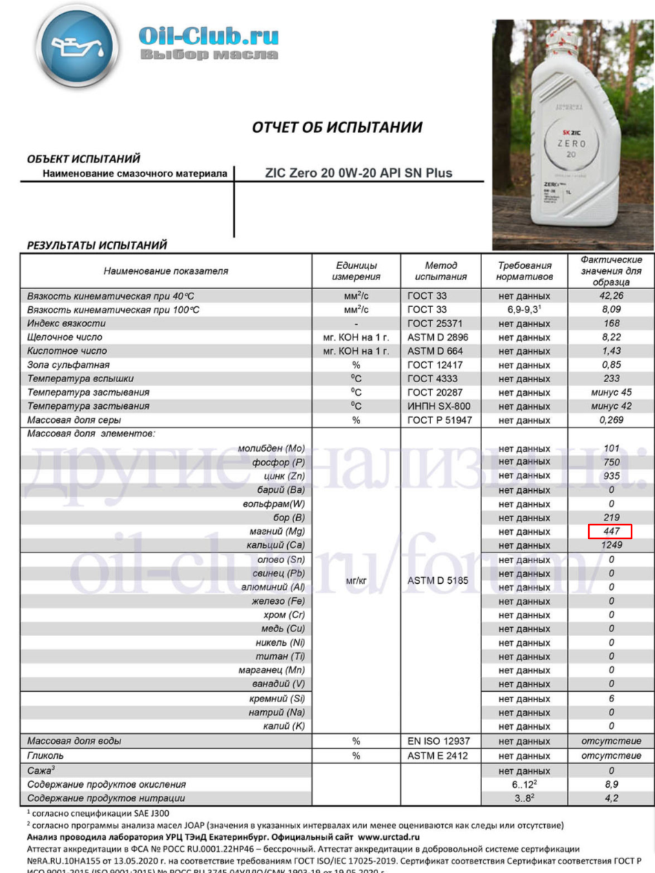

SL1 5 296 Опубликовано: 3 октября 2023 Поделиться Опубликовано: 3 октября 2023 1 час назад, Любознательный сказал: 2 часа назад, SL1 сказал: Магний тоже ни кто, вроде, не регламентирует Только регламентируется то, что GF-6A должен соответствовать API SP. Здесь SN+. Регламентируется защита от LSPI при определённых условиях, для получения которой у современных масел (сертифицированных по API SP) отношение магния к кальцию не менее, чем 1:4 (на вскидку, меньшее соотношение не вспомню). Я и говорю, что нетрадиционное решение, но противоречий указанным стандартам нет. А по магнию одно масло здесь вроде обсуждалось, но уже не помню какое. Трудно себе представить, что это высокотехнологичный продукт типа мобила, скорее что-то типа куппера. Ссылка на сообщение

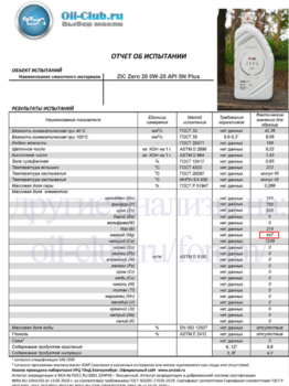

torcon 85 817 Опубликовано: 4 октября 2023 Поделиться Опубликовано: 4 октября 2023 Посмотрите как выглядит пакет присадок API SN Plus на магнии + кальции. Видите сколько магния? Он замещает как детергент функции кальция. Это обязательное правило (разработанные рецептуры) для стандартов API SN Plus и API SP, что бы снижать вероятность детонации, в двигателях с прямым впрыском. Ребята я понимаю что вы защищаете свой товар, который продаете, все по Карлу Марксу. Вы будете всегда говорить, что масло самое распрекрасное. Но правда тут одна. Иранцы сделали халтуру на неизвестном пакете присадок, написали на канистре что попало в плане спецификаций, масло, по индексу вязкости 156 видно, что завалит CCS при -35С - то есть оно просто раньше замерзнет как 5W-20 или даже 10W-20. И все это вы предлагаете купить потребителю? Ну чтож удачи... Не будем спорить. На ошибках учатся, в следующий раз старайтесь хотя бы купить и протестировать товар, прежде чем взяться за его реализацию. Можете мне послать анализ посмотреть, я расскажу как оно и стоит ли связываться. Иногда бесплатно консультирую коммерсантов, помогаю определиться, стоит ли браться за бренд... 3 Ссылка на сообщение
IvanRND 3 046 Опубликовано: 4 октября 2023 Поделиться Опубликовано: 4 октября 2023 Import oil как так можно было облажаться? Ссылка на сообщение
