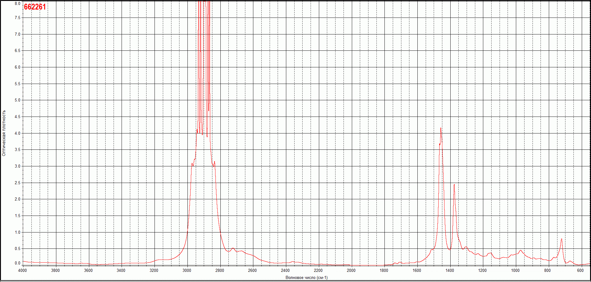

Как я понимаю это полусинтетика на минералке 2й группы. Пакет присадок простой, но все что нужно не требовательному японскому, корейскому автомобилю 2000х-2010х, годов есть. :)
Температура застывания мне кажется не реальная, должно быть где то -40 -42С.
Акира Оил, теперь made in Korea
Я бы сказал, что тут ИВ нереальный. И испаряемость NOACK на грани фантастики.
МИЦГСМ ее занижает, она тут может быть где то 13%.
Индекс вязкости да, как будто перед нами 10W-40. Но это минералка второй группы, поэтому такой низкий индекс видимо... Все возможно.
1 час назад, torcon сказал:
У масла очень низкая КВ100 для SAE30, это почти 5W-20. И индекс вязкости примерно как у 5W-20.
