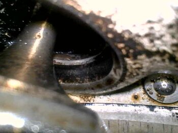

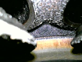

делаем, разными безразборными способами

Понял, что разными. Меня заинтересовал тот, что в ролике. Но я не понимаю по корейски. Не смог понять, чем они дважды пенили? Что за автохимия? Ребята знают тему, найти бы таких поближе. Способ у них самый безопасный. Объясню почему: 1. Раскоксовывают клапана на неработающем моторе! Все знают, что тот кокс самый стойкий. Дважды пенят и дважды откачивают. Ничего не попадает в камеру сгорания, следовательно не летит в катализатор  и не забивает тонкие маслосъемные колечки! Единственное хотелось бы добавить к процессу. После провести раскоксовку колец 109, т.к. "валерой" нельзя поддон крашеный.  Если что и просочилось, промыть.

когда коллектор снят,  можно чем угодно, хоть пенить, хоть щетками тереть. снимайте и мойте.
на моих фото без снятия коллектора делалось

 на фото именно результат работы очистки клапанов,  вместе  с раскоксовкой, безразборным методом..
