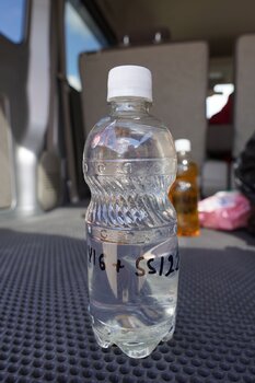

VHVI-6 + полимерный загуститель SSI22 свежее Shear Stability
VHVI-6 + полимерный загуститель SSI22 свежее Shear Stability за анализ спасибо Polymerium.

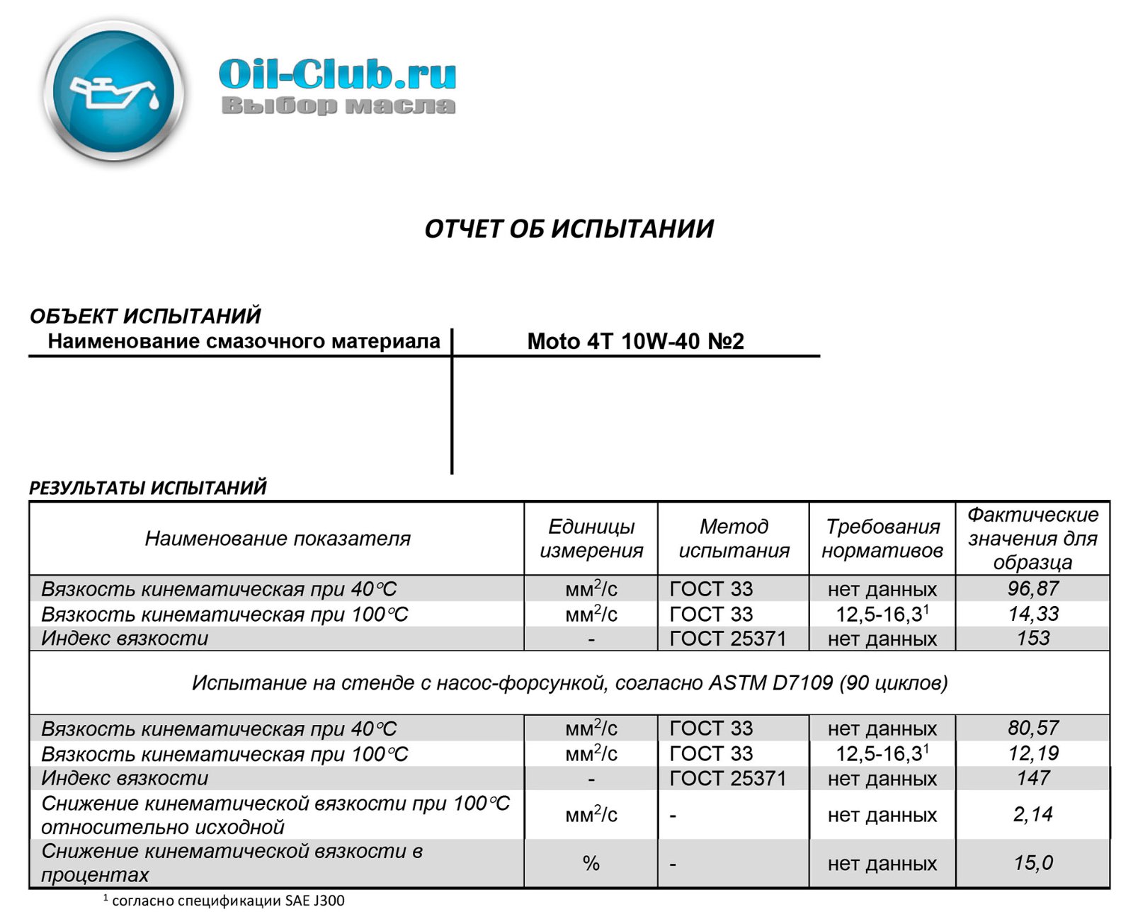

Я только подсчитал здесь SSI и у меня вышло SSI = 28,5 почему то..
SSI=100x(14,89-12,35)/(14,89-6)
SSI=28,5
считал по этой формуле
Грешен китайский загуститель получается
SSI=22

Это j0010
Polymerium J-0010 это же 25SSI, а на этом куске наклейка была 22SSI. Где правда?
1 минуту назад, torcon сказал:
У нас он по докам как ssi22
Только что, torcon сказал:
Вот здесь кстати J-0010 в сухом 1.4%
12-14% значит типичного раствора
