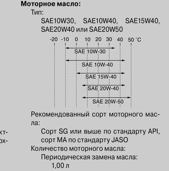

Подскажите, это масло же оптимально будет лить в 4х тактный мопед 50-125куб типа Альф Рейсер и им подобным?
2 часа назад, rotor.inside сказал:
Ну это что то на богатом, м9 хоть и бюджетное, но с допуском API SN для взрослых моторов. В одноцилиндровую виброколотушку можно масло сильно попроще заливать. Вот выдержка из мануала на ебрик 125й, там SG достаточно
Да нормальный вариант. Можно чуть дешевле типа Kixx Ultra 4T Scooter. У тебя мотороое масло отдельно там от коробки?
