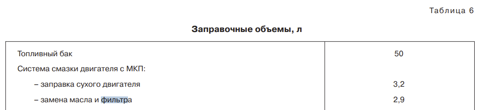

хорошо, тогда какой объем масла нужно заливать при смене масла без смены фильтра?
если вы не нарушаете РЭ, тогда там должна быть эта информация... а там её нет:
